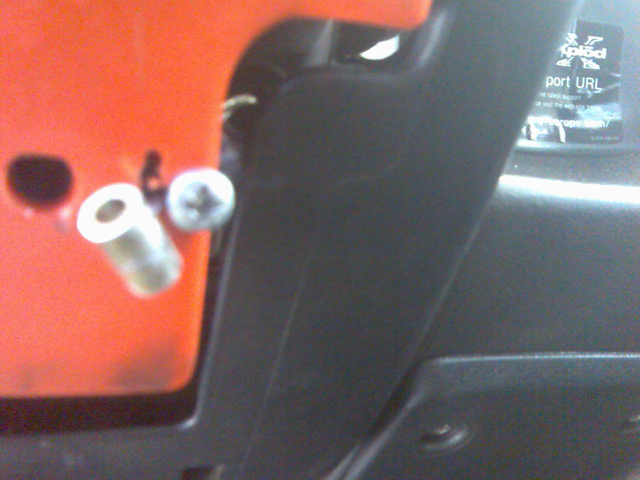

почти год назад сломал эту пластиковую открывашку. сделал страшный колхоз временно. работает нормально поэтому так и оставил и не трогаю
Фото..jpg [ 158.9 КБ | Просмотров: 3609 ]
