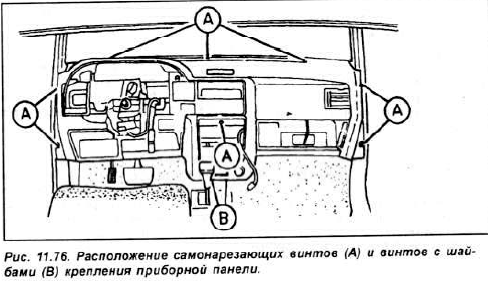

Я на своём Эскорте снимал торпеду (наверное, процедуры похожи на 1993 и 1987 годах) - ни на какие трудности не наткнулся. Если следовать инструкции (у меня в книге по Эскортам 1990-2000 есть, а сейчас глянул в инете электронные версии по 1980-1990 - там почему-то нету её), то не сложно. Только винты, что держат саму торпеду не под отвёртку, а под "звёздочку".

С инструкции с этого и начинается. Правда, подводный камешек, возможно, есть как раз в снятии руля. Я не знаю, как на 87 году, но у меня на MK5b в инструкции было написано: отжать на руле пластину звукового сигнала, отвинтить гайку и снять руль. Пластину отжимаю - нет гайки, всё закрыто каким-то пластиком и фиг знает, ккак его вытаскивать. Но нужно действовать "в лоб" - эта вставка держалась за счёт того, что её диаметр был чуть больше, чем диаметр отверстия на руле. Поэтому нужно помогая отвёрткой вытащить его оттуда, а под ним уже гайка.
Потом панель приборов снимать, панельку регуляторов печки, крышку бардачка, все сопла печки, открутить саму торпеду (3 винта около лобового стекла, по 2 с боков, 2 внизу в центре, ещё один, кажется, тоже где-то внизу), снимать торпеду, попутно отрезая хомутики, которыми прикреплены жгуты проводов к ней.

Это МК5 но не думаю,что крепление как то сильно изменилось.Может пригодится

всем спасибо,буду пробовать.
