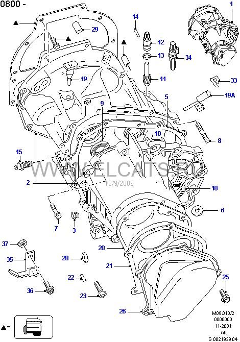

у меня задергалась стрелка спидометра. может быть втулка может быть шестерня в коробке. на моей (IB5) коробке она может быть с 18 и 19 зубьями. на рисунке под номером 11. стоит где-то 400 р.
коробка.jpg [ 84.67 КБ | Просмотров: 6255 ]
