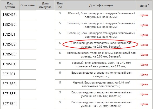

Обошел все автомагазины в городе нет нигде таких вкладышей, по этому номеру тоже ничего пробить не удалось. Только в одном магазине попросил по каталогу посмотреть вкладыши АЕМ5377 0,25 да вроде бы подходят к моему мотору но их у них нет. В другом магазине есть и можно заказать за 25 евро но там не знают имеют ли эти вкладыши увеличенный наружный диаметр +0.4 мм. На elcats.ru в ЭК по номеру есть такие но там вроде бы ошибка в описании да и если даже б подошли там мин. заказ 2 комплекта а мне нужен один.
Может, есть у кого-то еще адреса электронных каталогов автозапчастей в Украине, может, есть какой-то такой каталог, где указаны там, например толщина, ширина, диаметр и т.д. вкладышей.

Я на фотке обвел зеленым цветом те вкладыши, которые тебе должны подойти. Но при этом надо будет коленвал точить под второй ремонт, т.е. под 0,5, а не под 0,25. Зато, наружный диаметр вкладышей будет больше на 0,4. А что делать ;)
Просто вкладыши АЕМ5377 0,25 тебе не подойдут. Надо чтобы было АЕМ5377 0,25 +0,4
В каталогах эти плюс ноль четыре указываются в скобках в графе описание.
