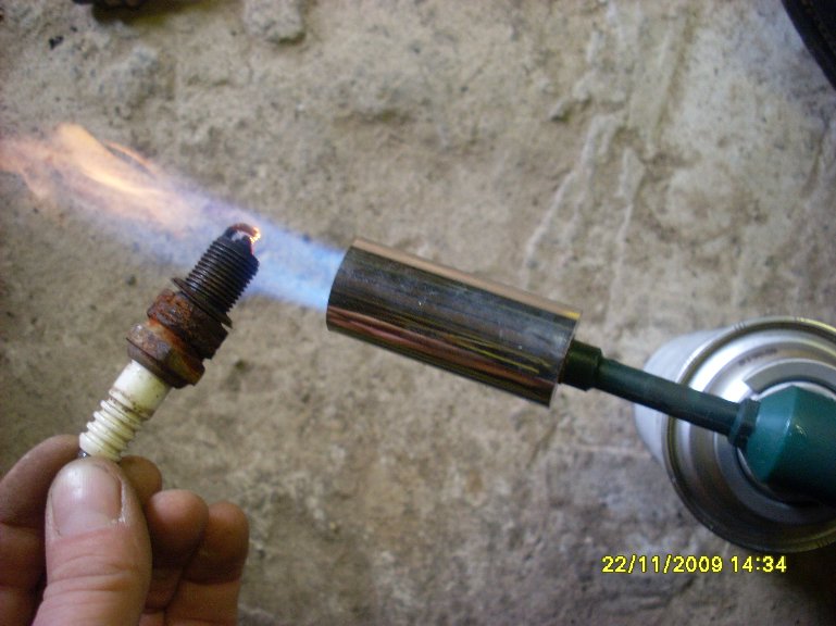

Свечи перед пескоструением желательно отжечь,можно на электрической печке или газовой горелкой.

Комментарий к файлу: Слегка отжигаем свечю.
SL380167ум.JPG [ 71.26 КБ | Просмотров: 30755 ]
