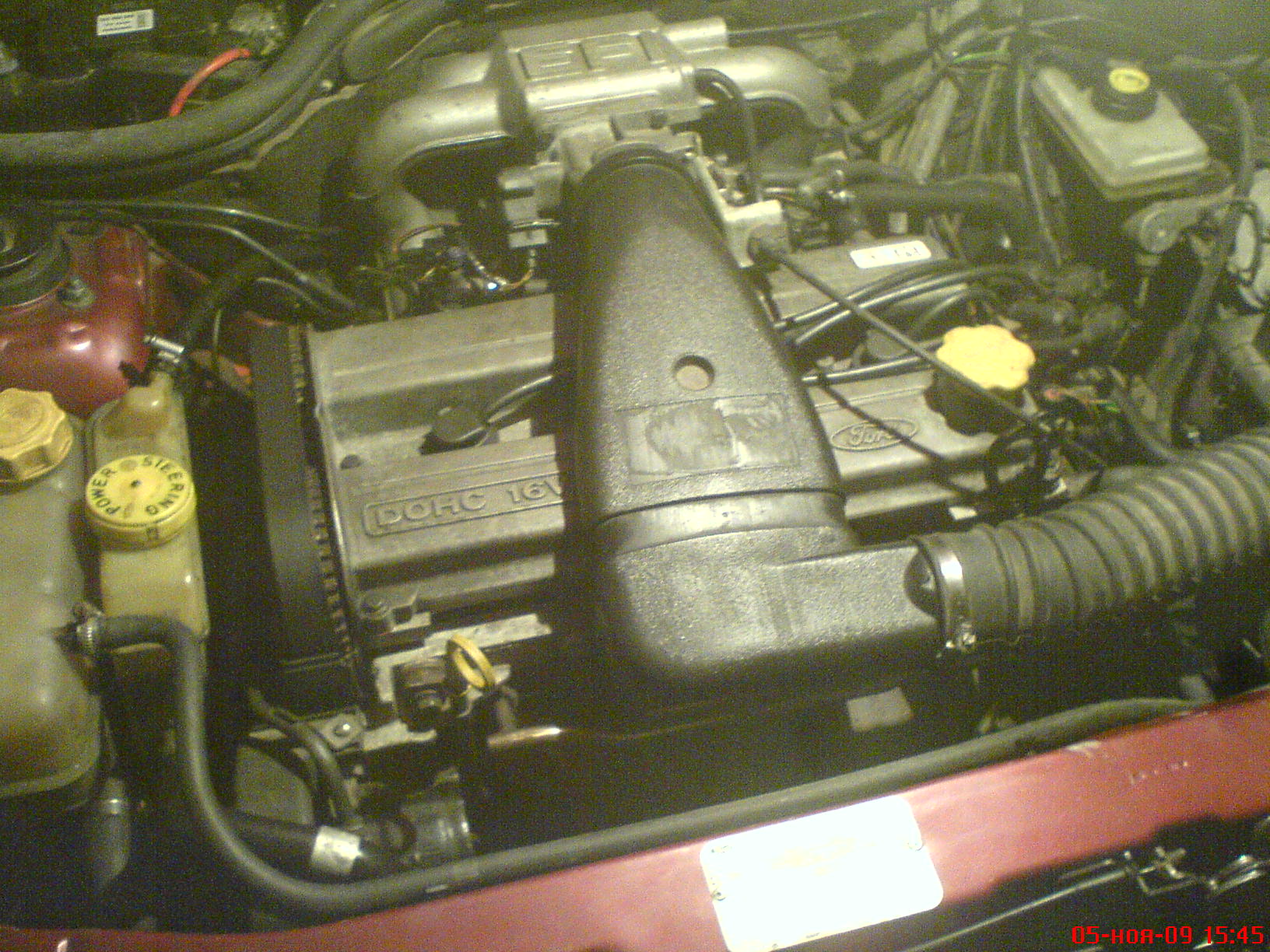

Какой это мотор? Кто нибудь подскажет, что мне делать с форсунками. Как они снимаются? http://fiatcroma.com.ru/content.php?article.62 - Этот способ применить можно?

Зетек 1.8, сам же написал.
Была ситуация, двигатель не держал ХХ.
Подтекала форсунка в первом цилиндре.
Давление стравил через "золотник", открутил два болта на "7" или "8" обмотал тряпкой форсунку и вытащил. Топлива вытекло много.
На форсунке оказалось замята нижнее, уплотнительное колечко.
Кольцо поставил от инжекторной десятки. Работает.
Сам Форсунки не чистил, чистил их предхоз.
Может быть замятие кольца произошло при их монтаже.
Будешь снимать, стравливай давление в топливной системе как указанно в книге.
Ескорт 92г. Зетек 1.8

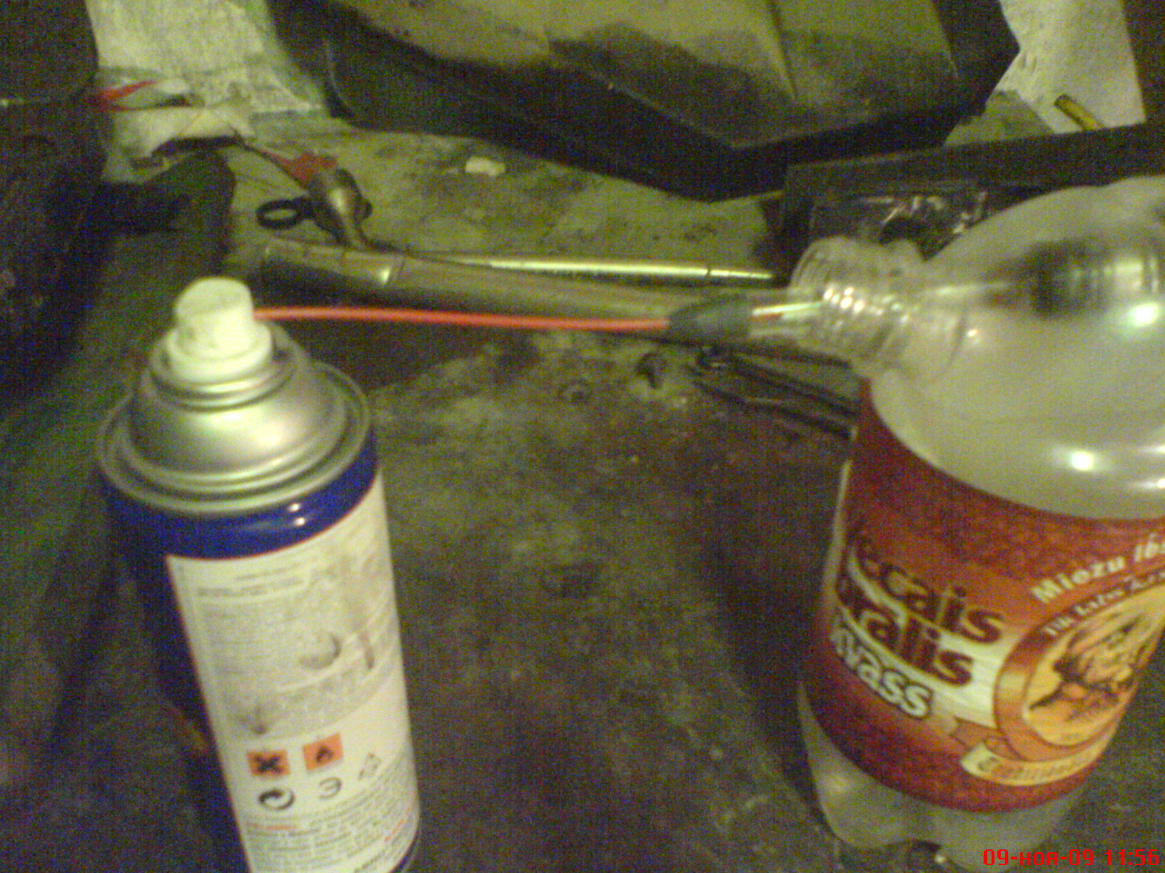

Снял рампу форсунок, никакого давления в ней не было, с трудом достал форунки, плотно сидели,промыл очистителем карбюратора саму рампу.Собрал цепь из проводов, микровыключателя, лампочки 20 W и штекера на форсунку, все нашел в гараже. Из шприца сделал переходник на форсунку и вот:
Комментарий к файлу: Колба шприца садится на форсунку как родная. В носик колбы идеально входит трубочка очистителя, уплотнил геметиком "холодная сварка"

Комментарий к файлу: форсунки получилось промыть только в обратном направлении, вот так:

Форсунка первого цилиндра вначале промывки не закрывалсь, после промывки стало все ОК. Все собрал и .... не получилось проверить, сел аккумулятор. :-(
