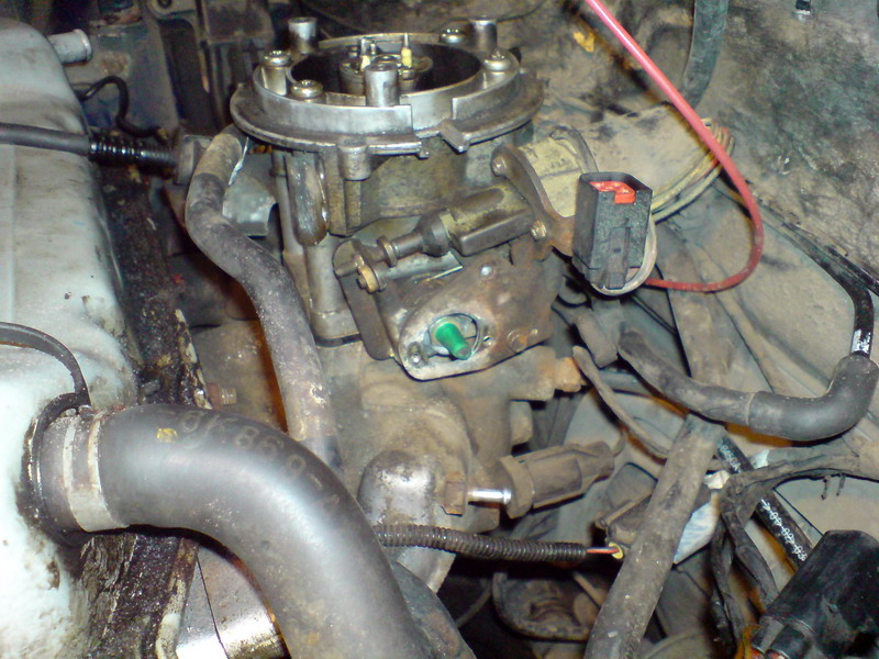

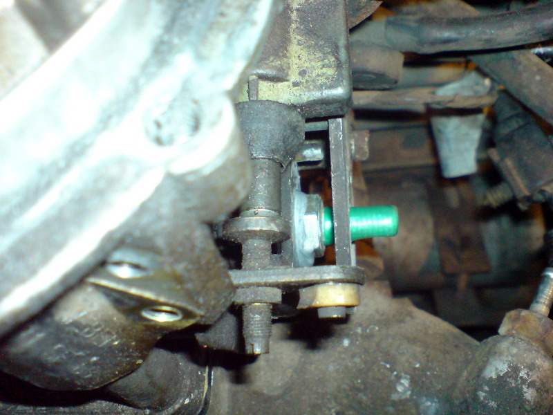

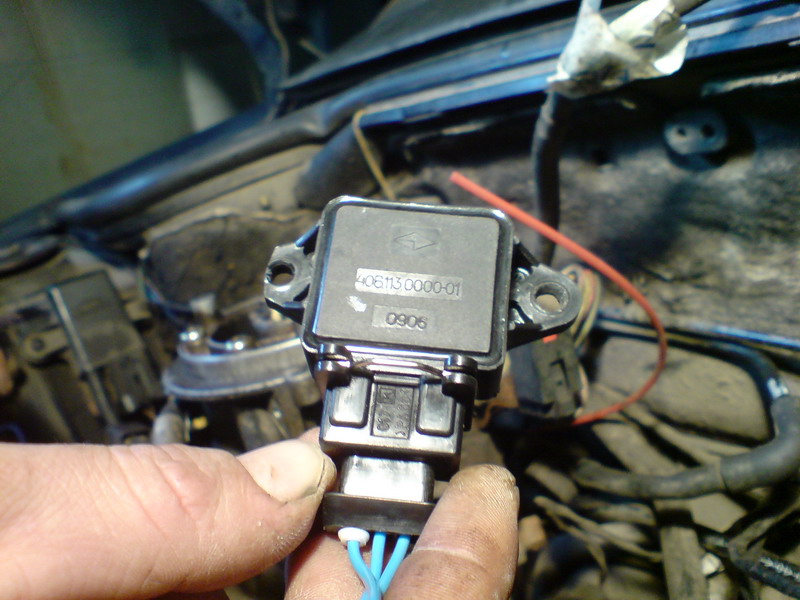

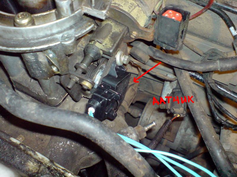

была предпринята попытка поставить дпдз от волги,вот что получилось.Подбирам подходящий болт,стачиваем одинкрай резьбы ,сверху одеваем термоусаж.трубку.К датчику приклеиваем пластиковое кольцо ,оно должно плотно входить в отверстие где раньше стоял старый датчик.Подготовленный болт вставляем в датчик,намазываем клеем типа поксипол,иприклеиваем.После этого я при полностью закрытой заслонке выставил0,53в,при полностью открытой получилось 4,2 затраты 160р датчик и 50р разъем.уф написал
Комментарий к файлу: белое пластиковое колечко
8.jpg [ 132.6 КБ | Просмотров: 10652 ]
7.jpg [ 131.63 КБ | Просмотров: 10651 ]
6.jpg [ 168.43 КБ | Просмотров: 10662 ]
Комментарий к файлу: болтик на поксиполе
5.jpg [ 130.44 КБ | Просмотров: 10647 ]
1.jpg [ 96.63 КБ | Просмотров: 10648 ]
