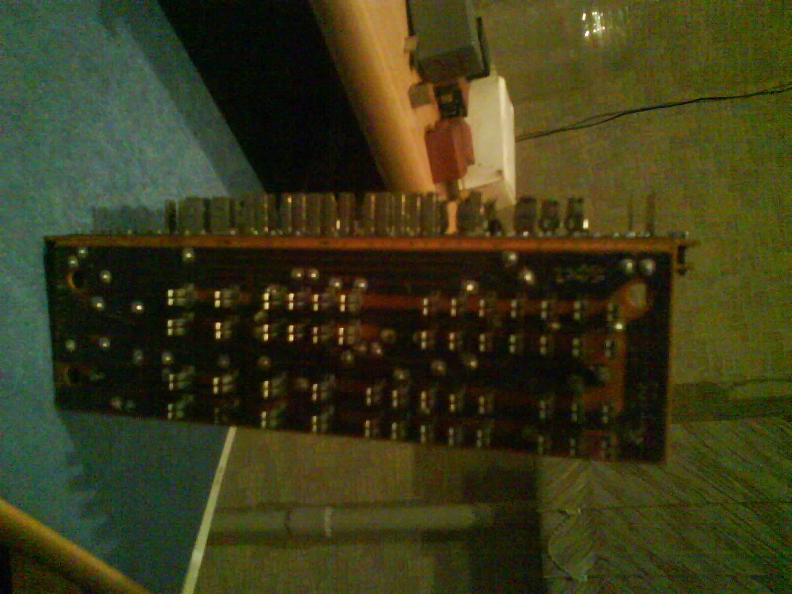

Всем доброва времени суток извеняюсь за вторжение но я уже третий день мучаюсь и все пытаюсь разобраться кароче у меня FORD ESCORT 1996 просто дизел 1.8 обьемом но такая беда недавно случилось не поправимое пропало все что связано со светом габариты,ближни(тока реле щелкает),идальний токаяже история пытался менять реле не помогло пробывал менять стрекозу (так как эскорты славяться проблемами со стреказой) всеравно не помогло пробовал перемыкать плюс отдельно подовал и минус тоже нечего не помогло ПРЕДОХРАНИТЕЛИ ВСЕ ЦЕЛЫЕ :crowd: снял блок предохранителей и разобрал к сваему удевлению нечего особенно и гнелова не нашел но как понял эфекта тоже небудет так вот если у ково та была такая трабла то пожалуйста раскажите помогите очень надо все работает а свет нет а без нево не куда вылаживаю фото сваей платы блока предохранителей если кто помжет за ранее блогодарен жду ваших ответов с нетерпением но с паяльником дружу сам автоэлектрик тока первый раз с таким гемором встречаюсь

СообщениеДобавлено: Вс янв 10, 2010 1:48
bloid а блок предохранителей на аккуме смотрели? ::thinking::
По этим фоткам криминала не видать

По этим фоткам вообще ничего не видать - не в фокусе.

все разобрался канкретно и сто процентов дело было в блоке комутатора видно что то в нутри платы скарей всево дорожка сгорела и не было плюса на переключатель я что без гемора с общева плюса каторый приходит к блоку предохранителей от нево подал плюс на стрекозу и оооо щудо все фары горят и все работает как пологаецца вывод такой что слабое место в форде эскорте это блок предохранителей всем спасибо за попытку помощи
