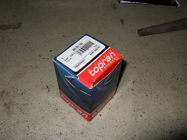

загудел правый задний подшипник. exist на замену предлагает только вариант номер 7 220 658.
Какие есть альтернативы о других производителей (skf напрмер)?
Ну скажешь, экзист кучу аналогов предлагает. Я топран поставил, закинь в поисковик его номер. Есть там и твой скф.
Копия DSCF7382.jpg [ 153.54 КБ | Просмотров: 9079 ]
