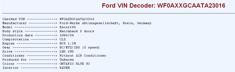

помогите определить модель двигателя, в птс мощьность 66/90, но бывший хозяин говорил что он 1.3, карб.
Машина 96 года, хэтч, VIN WF0AXXGCAATA23016
На табличке под капотом MOTOR MOTOR JB

Выложи фотографию двигателя.

СообщениеДобавлено: Сб окт 24, 2009 18:34
Добрый Вот что даёт
111.png [9.4 КБ]
