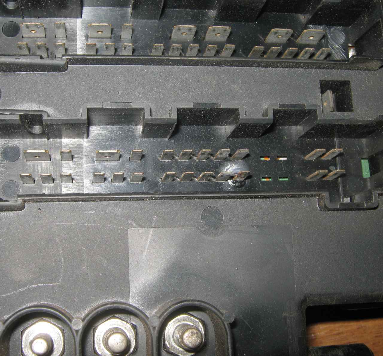

Я тоже слазил наконец в этот свой блок.
Причина - не работает 3 скорость вентилятора отопителя. Вентялятор проверил, ручку проверил.
Вот фотка блока реле сверху. В большом (правом, если смотреть с места водителя, когда блок стоит на месте) разъеме видно перегретый контакт. Контакт скоммутирован с верхним контактом предохранителя F14 (вентилятора отопителя), если подключить омметр и шатать контакт, то видно что соединение плохое.
На второй фотке тот же контакт без крышки. Видно, что запаян этот контакт с другой стороны платы (впрочем, как и все остальные), поэтому предстоит секс с разделением двух частей платы.

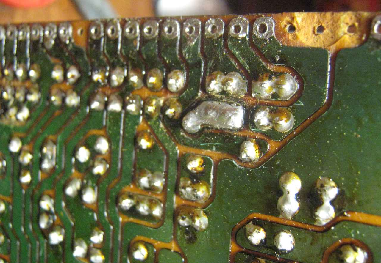

Внутренние части платы тоже в принципе в порядке.
За исключением, конечно, вышеуказанного контакта. Вон он на фотке крупно.
Проблемы, которая заставила предыдущих хозяев кидать соплю не видно глазом.
Central_Electric_Box_PCB_Top_Side_Inner_Part.jpg [ 139.67 КБ | Просмотров: 15967 ]
Central_Electric_Box_PCB_Top_Side_Inner_Part_2.jpg [ 75.02 КБ | Просмотров: 15968 ]

Процесс удаления обкушенных ножек, удаления подсосиком лишнего припоя с дырочек, пропаивания всех контактов и сборки чертовски утомителен.
Разобрать, пропаять, собрать у меня заняло 12 часов. Сдохнуть можно, напаялся на много месяцев вперед.
Вот что получилось в итоге.
Central_Electric_Box_PCB_Inner_Part_Re-soldered.jpg [ 193.72 КБ | Просмотров: 15968 ]
Central_Electric_Box_PCB_Top_Side_Inner_Part_2_Re-soldered.jpg [ 95.41 КБ | Просмотров: 15967 ]
Central_Electric_Box_PCB_Edge-Re-soldered.jpg [ 69.61 КБ | Просмотров: 15970 ]
Последний раз редактировалось dsa Чт окт 29, 2009 3:38, всего редактировалось 1 раз.
СообщениеДобавлено: Чт окт 29, 2009 3:37
Сообщения: 4139
Откуда: Великий Новогород
Пропаивать начал 100 Вт паяльником, но уж больно он жаркий, канифоль тут же испаряет всю, и толстый, и выгорело жало, а напильника поправить у меня не было.
Поэтому заканчивал 40 Вт паяльником, в принципе он справляется, подольше подержать если что в каком месте.
В точки пайки почти во все добавлял припой, чтобы они побольше получились.
По окончании пайки плату ничем не мыл и ничем не покрывал (нечем было), прошелся отверточкой все промежутки между дорожками, где особо много натекло канифоли.
Собрать немного криво получилось, т.к. не преодолел образовавшуюся пружинистоть дорожек на нижнем изгибе и не защелкнул на лицевой стороне защелки прокладочной пластмасски. Но думаю ничего страшного.
Тестером вызвонил проблемный контакт - в порядке и дорожку, что сопля была - тоже в порядке (соплю удалил).
Поставил на место, все вроде работает.
Кроме третьей скорости отопителя. :)
Но это уже немного другая история.
