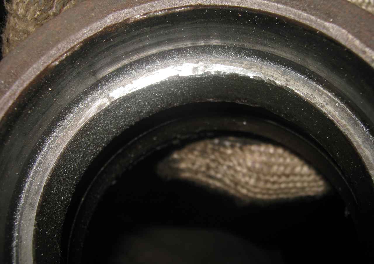

Текс, доехала до меня наконец смазка Huskey TF-1000 PTFE, и сегодня я поменял подшипник.
Опять умер внутренний, только такое ощущение, что не от воды, а от перетяжки - один ролик развалился, полно стружки, а смазка еще есть.
Муторно конечно заводскую смазку вымывать.
Настораживает то, что как я ни старался заровнять посадочные поверхности наружных обойм - ступица опять села без малейшего люфта.

Настораживает то, что мои теоретические знания по данному вопросу подсказывают, что минимальный люфток должен быть всегда в подшипнике такого типа. И то, что слева этот минимальный люфток был.
В ступице я поровнял лишь то, что явно визуально выступало над основной поверхностью. Внешние обоймы подшипников прожимал прессом максимально сильно, чтобы не было там никаких недожатостей.
Ступицу тоже максимально сильно прожимал, но она ослабла, когда настукивал поворотный кулак на амортизатор при сборке, и зажала ее только большая ступичная гайка.
Диагональные шариковые подшипники не должны иметь никакого люфта. В случае же конического роликового небольшой люфт даже необходим.

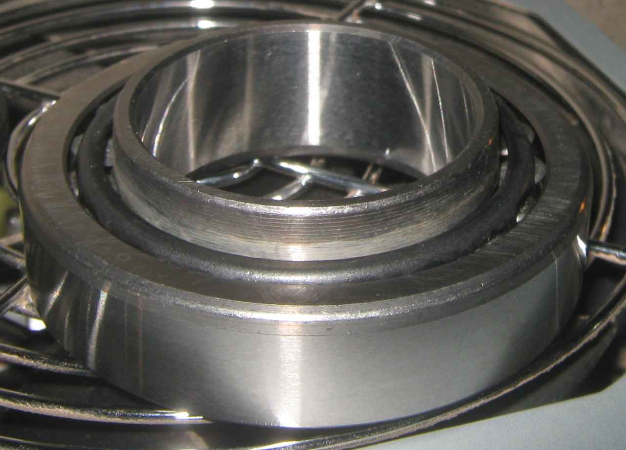

Вот фотки подшипника намытого и смазанного новой смазкой.
Комментарий к файлу: На просушке.
Optimal_301180_Washed.jpg [ 60 КБ | Просмотров: 5038 ]
Optimal_301180_Greased.jpg [ 96.27 КБ | Просмотров: 5037 ]

Вот посадочная поверхность внешней обоймы наружного подшипника в поворотном кулаке.
На первой фотке видно хорошо, как я убираю выступ.
На второй фотке убранный выступ на 11 часах и неубранный еще на 5 часах и на полчетвертого.
