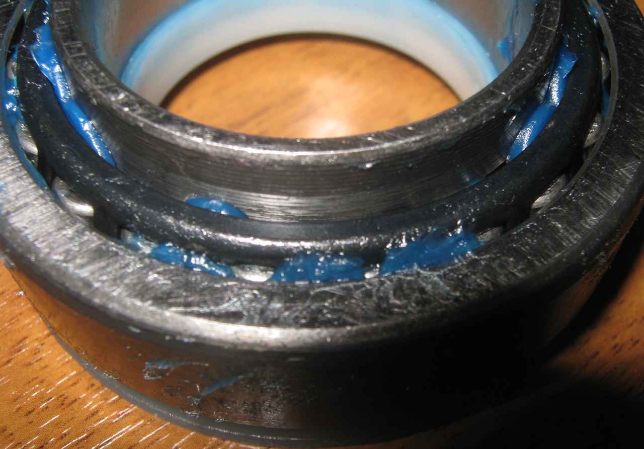

Тебе, кстати способ ремонта временный: укороти внутреннюю обойму на наждаке немножко.
Вот фотка аналога переднего VKBA-1431, но здесь я фоткал не сходимость внутренних обойм, а смазку.
Optimal_301180.jpg [ 66.2 КБ | Просмотров: 5714 ]
