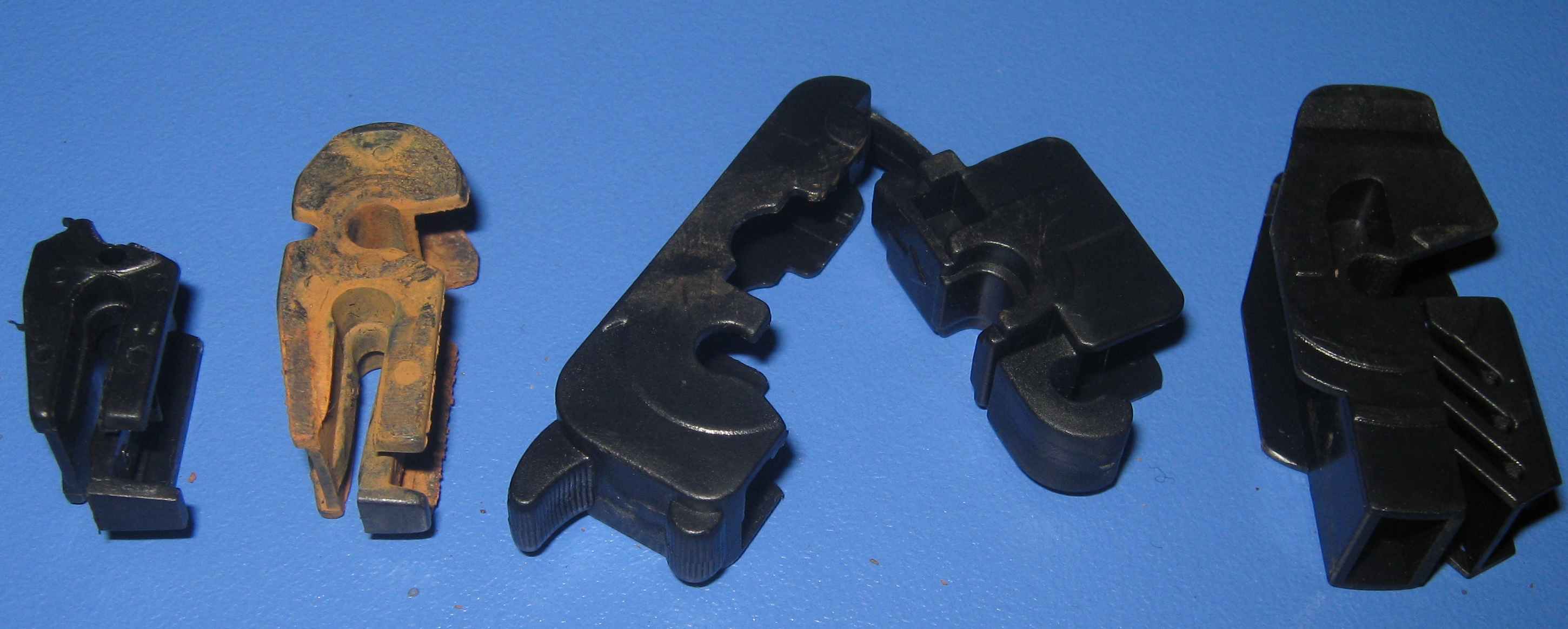

Вот фото крепежиков.
Новый я сломал, пока ставил один, пришлось ставить старый.

Я когда бескаркасные щетки покупал, продавец по моему требованию вывалил мне торбу этих пластмассок, и я терпеливо подбирал (с поводком в руках - снять поставить 5сек.) именно те, что мне хорошо станут. Но это про запас, а пока старые стоят, от родных SWF.
