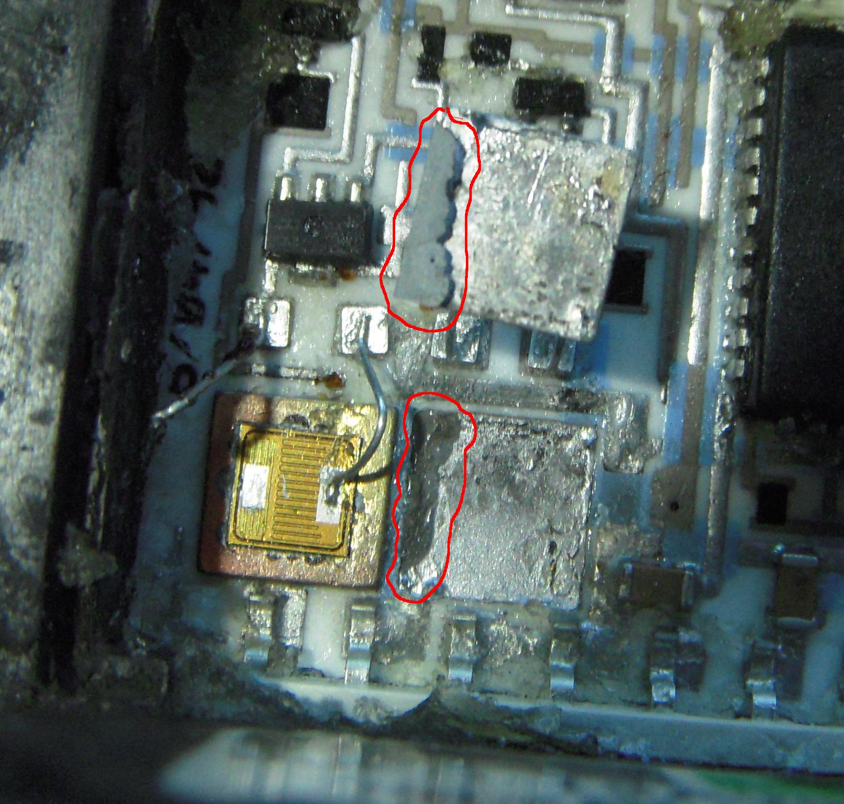

Открыл...
Схемка прикольная..)
Я так понимаю, ЕДИС ?
А вот что на фоте изображено, пока не соображу...
То ли башка не варит, то ли не видел еще в таком виде..
И запаяться микросхемным паяльником (перемычку на место) и попробовать что получица, есть маза?..
да, только самодеятельный, то есть возможностей масса, но руки должны быть слишком прямые (прямее моих).
это бескорпусные составные биполярные транзисторы. Поскольку силовых деталей крупнее этих в модуле нет, при этом детали две и низковольтных обмотки в катушках две, напрашивается вывод, что это ключи катушек. Оторвался один вывод (а машина и делала периодически пыр-пыр-ы-ы-пыр-пыр-ы-ы). Попытка подпаяться к чипу (к проволочке понятное дело не проблема) паяльником с флюс-пастой, с которой я паяла стартер, не оставляет даже следов залуды. Видимо, завтра попробую вживить туда какой-нить IGBT транзистор (если микроника не врет, они там водятся). Например: irgb14c40l. Только вот уверенности в успехе у меня нет :-(

Пожалуй с выводами о том, что похоже на ключи катушек, соглашусь...
Одно пока смущает..
Транзисторы то зачем туда (в девайс) вживлять, если там перемычка тока отвалилась?..
СообщениеДобавлено: Сб сен 05, 2009 11:23
keeper потому что это не паяется. Мне объяснили, что там люминь, объяснили про флюс. Поеду, попробую купить, напишу что получится. Иначе придется вживлять инородное.
Жесть, сочувствую... не прилипло?
Была контактная сварка? И какого рожна она отвалилась?
а какого рожна отпаялась или оттопырилась подложка второго? я хз.

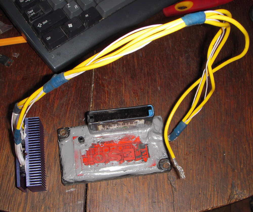

СообщениеДобавлено: Вс сен 06, 2009 21:52
Теперь главное не сломать что получилось ::doh:: ненавижу сопли...
и.jpg [ 298.1 КБ | Просмотров: 2872 ]
СообщениеДобавлено: Пн сен 07, 2009 1:26
Молодца! А кто их навидит? ::thinking::
