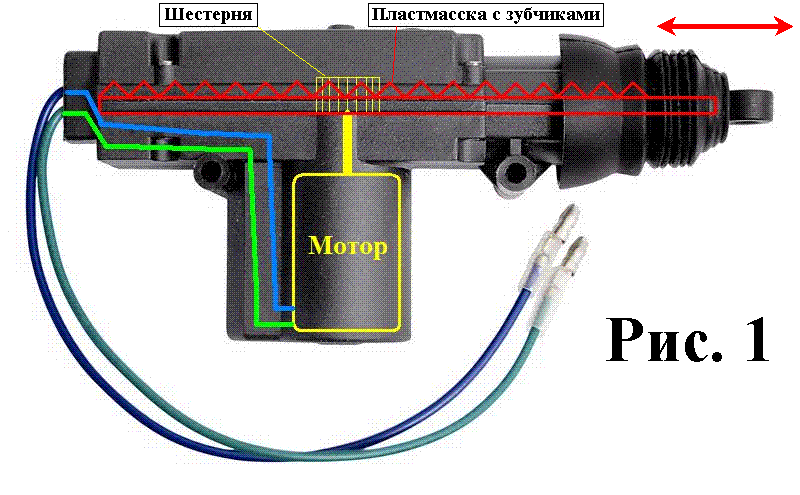

Как дети прям :) ...это не электромагнит, это электрозамок за 100р на любом рынке или в автозапчастях продается. Внутри него обычный моторчик на 12 вольт шестерня и палка с рисками. Шестерня крутится и цепляет риски, палка ходит вперед и назад. Примитивная конструкция.
Установить моторчик не проблемно, на хетчбеках место позволяет.
Рис1. Для открывания кнопкой из салона

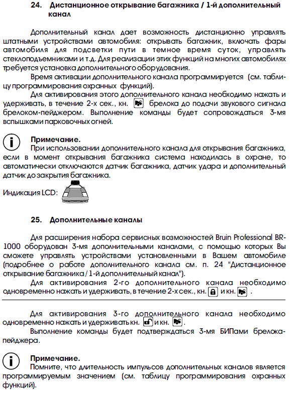

Рис2. Для открывания с пульта брелока-сигнализации - Цвет провода от блока сигнализации смотрите по своей инструкции для сигналки, как программировать тоже написано в этой же инструкции.
РИС 3 и 4 пример инструкции к сигналке Bruin 1000
Рис 5 Кнопка открывания багажника ВАЗ 2110-2112.
Только полярность не перепутайте, у моторчика зеленый и синий провод.

Не, движок он дергает рычажок и открывает замок а потом пружина его обратно отдергивает. Так работают замки на всех ВАЗовских дверях. Уже 2 года работаю автоэлектриком и ни разу не видел электромагнит :) может просто никто не разбирал моторчики? Я имел ввиду про рис 1
А вообще я снял сегодня тягу с личинки чтоб никто не открыл багажник отверткой. Теперь только открываю из салона тросом.

СообщениеДобавлено: Вт сен 01, 2009 22:09
ничего подобного - тыц замок вверх и стоит вверху. Потом тыц вниз и закрылось, стоит внизу.
а втягивающее?
СообщениеДобавлено: Вт сен 01, 2009 22:17
Точно, сейчас посмотрел повнимательней, стоит моторчик, точно такой же как на рисунке 1.
Так у вас значит нету пружины :) на жигулях они есть, моторчик обратно отщелкивается а когда дверью хлопаешь то под весом замок закрывается. Моторчик открывает а закрытие происходит под собственным весом.
