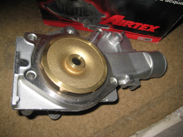

Купил новую помпу фирмы Airtex (Испания), 1700 руб.
У неё крыльчатка не пластиковая, а бронзовая!
