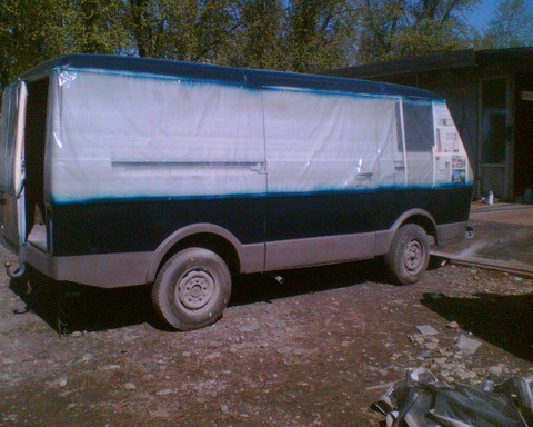

Антигравий если уж лить, то поверх грунта-праймера и под краску. А лучше между слоями краски. Вот как тут (этот еще и 2-цветный)
бнх.jpg [ 64.5 КБ | Просмотров: 5191 ]
