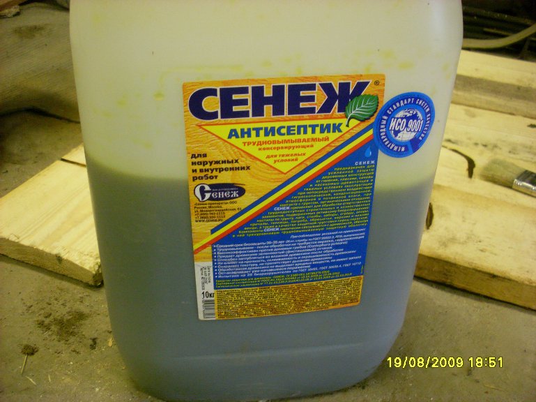

Пропитываем доски пока с одной стороны антисептиком.С той стороны с которой они будут друг к другу прикручиваться.
