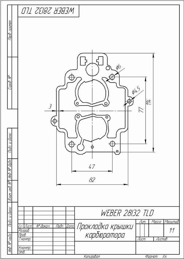

Не найдя ремкомплектов в магазинах, рашил отсканировать старую и нарисовать новую прокладку. Рисовал в КОМПАСе, потом напечатал на картоне (из магазина канцтоваров), потом аккуратно вырезал острым ножом. С 3-ей попытки прокладка встала на место, и все вроде нормально заработало. Кому нужно, прикладываю картинки и чертежи прокладки для Компаса и Автокада.

Комментарий к файлу: Прокладка между карбюратором и впускным коллектором.
Прокладка карбюратора.gif [ 64.53 КБ | Просмотров: 4941 ]
Комментарий к файлу: Прокладка крышки карбюратора
Прокладка крышки.gif [ 74.64 КБ | Просмотров: 4954 ]

С отцом раньше резали, у него был картон с какой то пропиткой. Надо тоже будет как на Фото 1 (с крышки карбюратора) вырезать, родную выдавило всю. Прокладку карбюратора вырезал из паранита. Спс за чертежи, пригодяться.

По-хорошему нужно было электрокартон использовать, но за неимением лучшего... Взял обычный картон из канцтоваров, только при установке его тонким слоем литола смазал.
