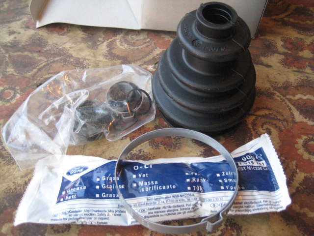

СообщениеДобавлено: Вт авг 11, 2009 14:29
Вот как выглядит оригинал.
(ЗЫ. Ни кому не отдам. :))
Комментарий к файлу: Пыльник ШРУСа .Комплект.Эскорт
IMG_6266.jpg [ 129.94 КБ | Просмотров: 4389 ]
СообщениеДобавлено: Вт авг 11, 2009 21:09
А резина от долгого хранения портится :lol:
СообщениеДобавлено: Вт авг 11, 2009 23:08
Такая не портится. А то что продают - оно и не резина вовсе, а пластмаска... емаё, винтовые хомуты соскальзывают с края пыльника! :evil:

... винтовые хомуты соскальзывают с края пыльника!
Почему соскакивают? Там на пыльнике должна быть специальная канавка под хомут.
СообщениеДобавлено: Пт авг 14, 2009 17:39
Mishal а винтовой нормовский ширше!
