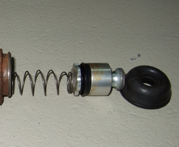

Для примеру... в оригинале на жиговском рабочем цилиндре списления 7 деталей, в феноксе я насчитала две, что ли... плюс резинки.

MozgoveD писал(а):
Я ТЦ ставил. Вроде тормозят... :lol:
С оригинальными ТЦ канешна и рядом не поставить... в них поршень - ляминь...
Так разве бывает? Поршень стальной должен быть в тормозном цилиндре, мне кажется. Или это в главном?

СообщениеДобавлено: Сб авг 29, 2009 16:05
dsa писал(а):
Вот оригинальный
Копия DSCF2879.jpg [ 82.5 КБ | Просмотров: 3152 ]

Доброго времени суток,сегодня стали пропадать тормоза,педаль всё глубже и глубже... уровень ТЖ в норме,после 2 часов,упал немного,просмотрел трубки...всё норм,и тут вздуг на руке тормозуха,снимаю заднее правое колесо,вся внутряняя часть в ТЖ О-о
ТЖ капает понемногу из нижней щели в барабане,разбирать на месте не стал,доехал до дома потихоньку,собственно на что грешить и что искать из запчастей???
Ford Escort 1.8 Дизель 12.1990 мк5,3 дверка,обвес и диски RS... =)
СообщениеДобавлено: Ср окт 14, 2009 23:06
Похоже манжета на тормозном цилиндре пропускает,вот наверху на фото резинка на цилиндре,может быть попало под неё что нибудь,тогда разобрать промыть ,может колодки стёрлись сильно и цилиндры выходят далековато (но это маловероятно).
СообщениеДобавлено: Ср окт 14, 2009 23:09
Менять желательно такое :smile139:
