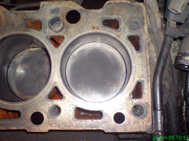

И один горшок. Четвертый. Вроде все нормально. Но в 1м и 4ом горшках была испорчена прокладка между рубашкой охлаждения и горшком. Как в данном случае лучше проверить состояние колец?

Если кольца нормальные, то как масло может попасть на свечи? А так как, я думаю, что кольца нормальные (вроде ниче не шатается и не болтается) грешить тут не знаю на что. Придется ли полностью разбирать голову? Я ее тока скинул... даже гидрики не вынимал.

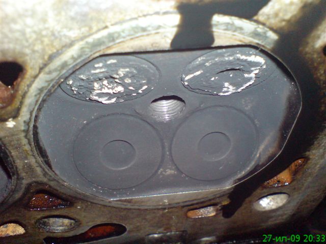

Вот фото клапанов, они в какой то каке...

Там потеки видны на прокладке. Это антифриз? Если антифриз попадал, то не удивительно, что в такой каке.

Да больше на масло похоже.
Походу башку разбирал предхоз. Признаки:
1. Новый комплект ГРМ
2. Новая прокладка клапанной крышки.
3. Целые поршни (я их рукой в гильзе попытался пошатать, не получилось совсем ни чего). На поршнях нет следов каких-либо ударов клапанов, что вполне возможно за 15 лет эксплуатацит хоть один обрыв ремня ГРМ да мог быть. Как еще в данном разобранном состоянии проверить кольца - не знаю. Но компрессия до разбора была 14, ровная во всех горшках.
4. Постели распредвалов не все одной серии. Есть отличающиеся 2 шт.
5. Если не считать 2 плохих участков - то и новая прокладка ГБЦ.
Какие траблы еще искать? Как то ведь масло нашло дырдочку к свече...

Все, разобрались. Оказывается повело голову двигателя. Надо точить...

А МСК похоже были в норме. А отчего, вообще, может повести голову?
СообщениеДобавлено: Ср июл 29, 2009 11:36
_Robert_ от перегрева или фиговой сборки.
