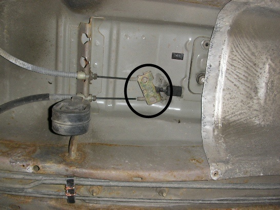

Сейчас усилие нормально. Никак не регулирую - гайка на ручке ручника затянута до упора. Не удивительно - есть износ колодок и выработка барабанов. С 1 щелчка колодки начинают ширкать. Уверенно держит после 3 щелчка. Стенд на ТО прошел повторно без проблем.
dsa, ИМХО твоя проблема вот в чем. Почитай внимательно ещё раз, что мне советовал Creator.
А теперь посмотри на фото моего коромысла распределяющего усилия ручника. Это так раньше было. Видишь, как оно стоит криво? Вот и у тебя скорее всего так. Сначала схватывает 1 колесо, а затем ты с большим усилием дотягиваешь 2 колесо. И ессно, сначала на 1 колесе ручник в горку плохо держит.
[/img]

Подожди, коромысло оно и в Африке коромысло. Нужно чтобы распределять усилие на колеса равномерно вне зависимости от износа барабанов и колодок. Щас гляну в Хайнес на твой ручник.

Ну и что тебя здесь удивляет? Та же байда - только вид сбоку:)))). Выборка происходит скольжением тросика, а не качанием коромысла.
Попробуй вот что: поставь ручник на 1(или 2) щелчок. А затем вывеси поочередно задние колеса. И проверь на них тормозное усилие ручника проворачиванием барабанов(колес). Запомни, которое слабее держит. Отпусти ручник, сними на том колесе барабан, разведи колодки(планку автоподвода) и одень(предварительно сняв фаску) барабан внатяг.
