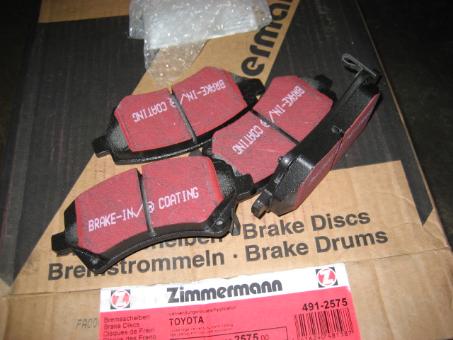

Вот и пришло время первого ремонта - тормоза потребовали замены,узнав в салоне сколько стоят оригиналы,решил поставить неоригинальные диски и колодки ЕВС(давно хотел их попробовать).Результат меня впечатлил - такого отличного эффекта я даже не ожидал,теперь задумался заменить и на Ауди,а то пересаживаясь с Тойоты кажется,что у меня вообще томозов нет.Посмотрим на сколько хватит ресурса службы(диски и колодки обошлись примерно в 100 евро) В качестве инструкций воспользовался след. ссылками http://toyotaownersclub.com/forums/inde ... opic=56738 http://toyotaownersclub.com/forums/inde ... opic=84814

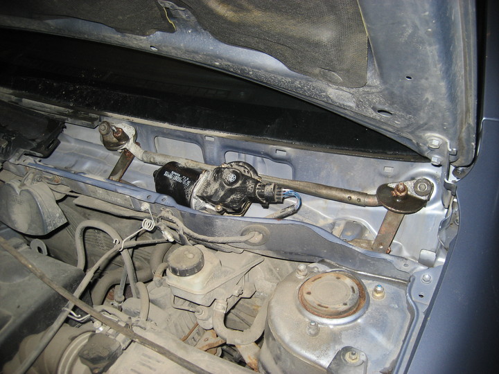

Смотрю как быстро летит время,на спидометре прибавилось 40 тысяч(по эст. меркам - это много),а машинка потребовала к себе внимая только один раз.Заскрипели дворники и стали не так быстро махать как раньше.Вод. валик сильно заржавел,два часа отмачивал и с трудом вытащил,но менять не стал,почистил, смазал и собрал обратно.Доступ к мех-му отличный. Других ремонтов не требовала - машинкой очень доволен и менять пока не собираюсь.
