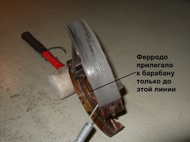

Попробовал, как советовал Creator, только планку отщелкал не вручную, а педалью . Я ничё не понимаю в этой жизни. Держит мертво, даже с не полностью прокаченным контуром(одному неудобно,а мостырить приспособу с пробкой уже было влом). Даже ручник пришлось не полностью затягивать. Не будет ли теперь разброса между колесами?
Предварительно снял и разобрал цилиндр - внутри стружек не было... Зато был сгусток розовой хрени типа геля(вот почему прокачиваемая тормозуха была розового цвета!). Это чё такое? В правом цилиндре такого не было.
Выкладываю фото колодок. На ферродо задней отчетливо видно, что она не поностью прилегала к барабану. Мне и показалось ещё тогда, что поршень передней колодки выходит дальше.
Вообщем завтра прокачаю весь контур и на станцию ТО(если в очередь влезу... :lol: ). Посмотрим, что стенд покажет.

Комментарий к файлу: Задняя колодка. Хорошо видно по блеску, где она прилегала к барабану. Хотя раньше и это хорошо видно по продольной выработке, прилегала всей площадью поверхности

Современная тормозуха имеет индикатор влаги (химически идентичный белым круглым наклейкам на мобильниках) - при наличии воды он розовеет. Не прилегать колодка может в силу недостаточного усилия для самоцентрирования (их довольно тяжело повернуть на щите) - а это вполне реально при большом начальном зазоре и недостаточном ходе ее поршня. По поводу равномерности - если с другой стороной все в порядке, то со временем (при условии исправности трещетки около недели) зазор в барабанах выровняется - слева колодки чуть быстрее сотрутся и все будет ровно.

Стенд сегодня пройден. Конечно, не все гладко, как хотелось. Левое колесо всё же не уложилось чуть в норму(но уложилось в допуск от правого). Но это думается от того, что вчера я чуть шлифанул напильником колодки для выравнивания поверхности и они ещё не притерлись к барабану. Зато ручник на левом шикарен - на 20 единиц лучше, чем на правом.
На каком-то сайте нарыл, что беда на стендах ТО со слабыми задними тормозами(Ксюха - ярчайший представитель!) - это удел переднеприводных аффто, тормозная система которых изначально затачивалась под АБС. Но на бюджетные версии вместо АБС ставятся регуляторы тормозных усилий и вот они в полной мере не могут отработать за АБС требуемый момент торможения на барабанах
