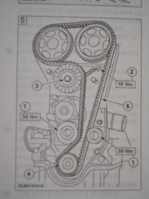

Вот попалась схема ГРМ Зетека:
Комментарий к файлу: Схема ГРМ, Зетек.
