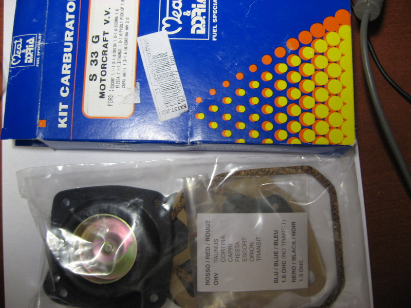

Вот кстати один из вариантов ремкомплекта на ВВ.
IMG_1198.jpg [ 152.57 КБ | Просмотров: 5427 ]

Странно, но мне казалось он там должен упруго висеть в некотором положении, а он провалился до дна и свободно болтается...может пружинка была да вылетела.
Ремкомплект в экзисте брал. Стоил он никак рублей 500 чтоли...
