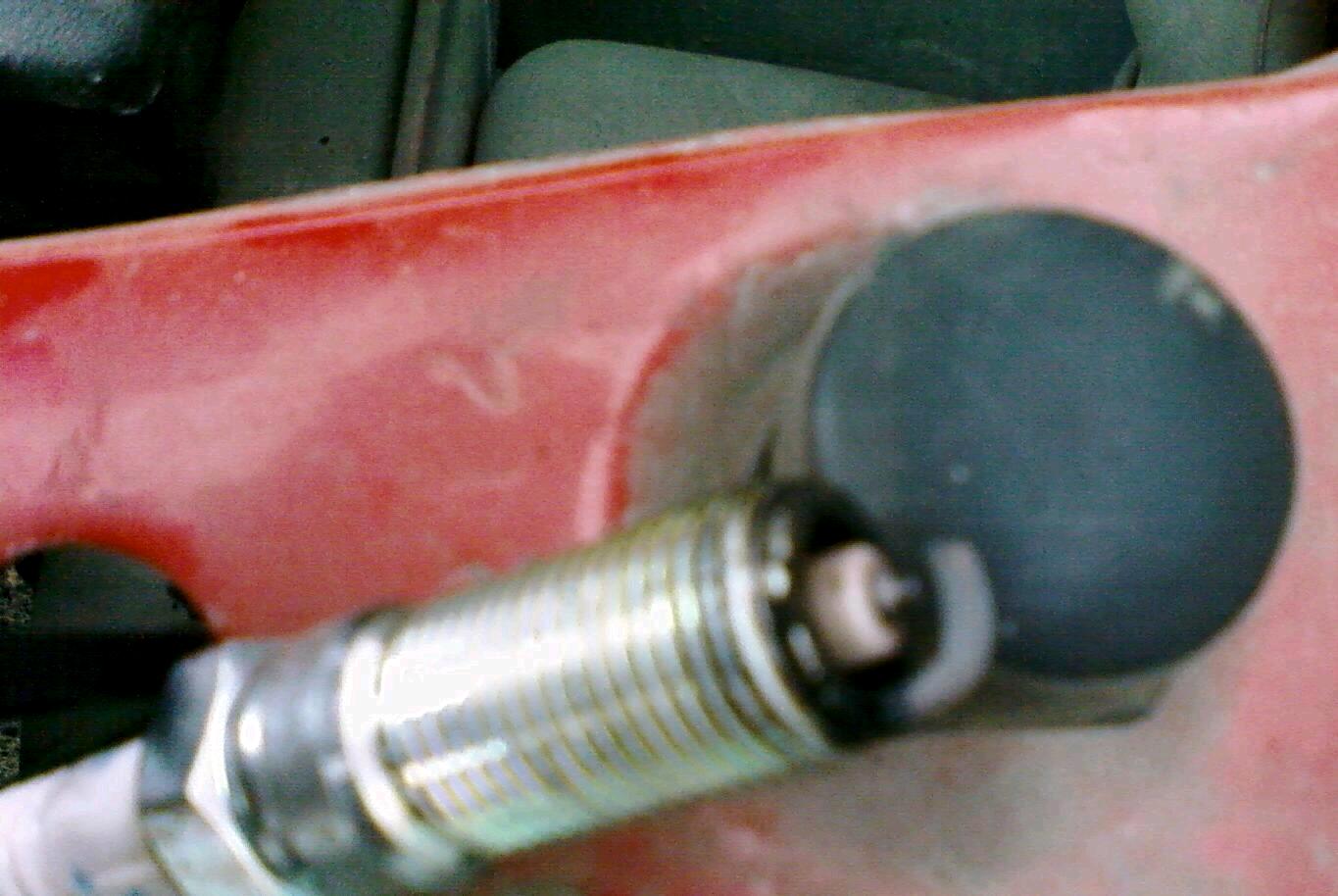

Mzet писал(а):
Выкладываю фото,но качество плохое, с мобильника.
По моему , это не трещина на изоляторе, а похоже на след от наконечника провода.

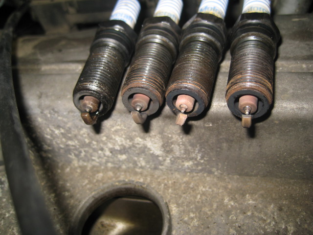

Зацените мои свечи!
Прошли около 40 тыс.км.:

Mishal
Я бы серъёзно занялся мотором.Центральные электроды вноль!
А первая свеча в масле.
А какой бензин льёшь?

Mishal
А ведь бывают свечи с конусным заостренным центральным электродом. У меня раньше такие НЖК стояли. Но сейчас таких нет в продаже :-(

Mishal
3-года назад, ситуация один в один! Были точно такие же свечи(по нагару).
Перешёл на другой бензин!
На 95-й,(качественный по возможности), ситуация в корне изменилась!
7-лет работал с бензокалонками, кое-что про бензин знаю(технология).
НЕЛЬЗЯ ЭКОНОМИТЬ НА БЕНЗИНЕ, сбе дороже.
мне начинает казаться, что этот строгий дядька не выпустит мотор на линию после пробега тыщ этак 70 - там хоть какой-то косяк да найдешь... :roll:
СообщениеДобавлено: Сб июл 04, 2009 17:25
Миша, свечи на помойку. 40 это очень много для нашего бензина. У меня простые Денсо выкатывали больше 30 и состояние было гораздо лучше, но расход возрастал и это очевидно, ибо изоляция центрального электрода со временем никак не становится лучше.
ЗЫ: Зазоры не великоваты?
Ну так на фото Мишала они и есть, с заострённым электродом. Платиновые Моторкрафты.
