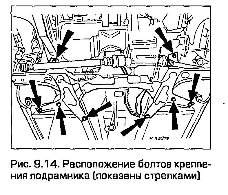

Если у кого есть фото или схемка где находятся болты кинте ссылку,а то у меня мануал завис и не открывается :roll:
СообщениеДобавлено: Ср июн 24, 2009 23:26
Вот

Мда! ::doh:: Саша спасибо,но что то мне кажется ,что у меня чуть по другому, у меня мк5 91 год.
СообщениеДобавлено: Ср июн 24, 2009 23:48
Скопировал с книшки 90-97 гг.
СообщениеДобавлено: Ср июн 24, 2009 23:55
Ну вот два которые рядом с лонжероном я открутил а где другие ,что то я не пойму?
СообщениеДобавлено: Чт июн 25, 2009 0:01
А ты покажи на фото свой подрамник, там прикинем, где находятся болты. Посмотри по внимательней.

СообщениеДобавлено: Чт июн 25, 2009 0:17
Третий я нашёл там где крепится подушка,может действительно там ещё где есть.
И я прально понимаю на рисунке зад авто это низ картинки?
СообщениеДобавлено: Чт июн 25, 2009 0:20
Да, в верху перед.

СообщениеДобавлено: Чт июн 25, 2009 1:55
Сообщения: 4139
Откуда: Великий Новогород
Только сегодня закручивал эти болты.
Чертежик правильный.
Самые близкие к переду располагаются выше, вкручиваются почти в самую верхнуюю точку лонжерона, почти над привовдом.
Две пары видно без проблем.
Еще одна пара в таких круглых дырках.
Чтобы подрамник опустить, нужно еще такую тягу от правой подушки двигателя до подрамника открутить от подрамника.
