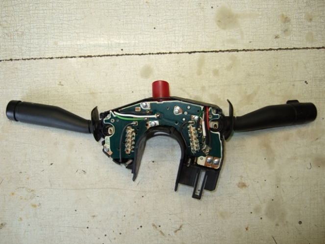

Если ещё актуально, лови фотки стрекозы, сегодня разбирал по случаю. Правильно из ручки переключателя провода припаиваются к плате в таком порядке: зеленый, белый, черный, красный. Внимание на термоусадку на проводах не обращай - предхоз изоляцию поплавил, когда провода припаивал.
DSCF6357.jpg [ 197.35 КБ | Просмотров: 6947 ]
Комментарий к файлу: Ручка переключателя света - справа.
Копия DSCF6357.jpg [ 188.62 КБ | Просмотров: 6935 ]
СообщениеДобавлено: Вт июн 23, 2009 23:39
Ага спасибо понял :lol:
