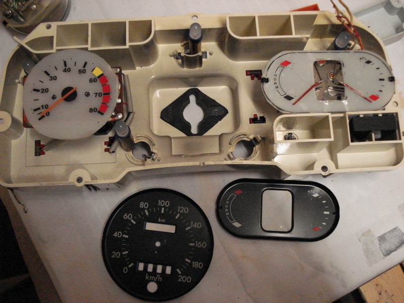

скачал с нета программу Corel дня 2 разбирался что к чему в ней(ламер в профессиональных программах)оказалось не так сложно.Далее снял приборку,разобрал и снал все размеры(обвёл контуры на альбомный лист(естественно снимая шкалы)).Нарисовал в кореле шкалы,придумывая дизайн(можно подсмотреть на таврия-клуб.уа) фантазия в положении вкл.Рисовал тож около 2х вечеров,перенёс на телефон(за не имением флэшки)и пошёл в агенство где вывески делают.Там они те вырежут на аракале твои художества и перенесут на заготовки из матового оргстекла (заготовки я делал сам оргалит молочный брал там же).Так вот за вырезку и перенос отдал 25 грн.Обрати внимание на высоту стрелок над шкалами,я малешко попал пришлось подогнуть стрелки темпиратуры и топлива,а часы ваще пришлось переносить на болие тонкую основу.установка шкал,обклейка зеркалкой и установка светодиодов заняла 1 ночь(увлёкся даж время не заметил) вродь всё,ДЕРЗАЙ

Такие забрал в агенстве
а.jpg [ 86.97 КБ | Просмотров: 3824 ]
Я Добрый,у меня даже документ есть
СообщениеДобавлено: Ср июн 10, 2009 0:03
Блин долго пялился и никак не мог понять как же так тахометр будет показывать(крайний слева),пока не дошло ,что это ЧАСЫ :smile215:

Алексей-II, и почем сие? Поставил? Как смотрится?
Только часы, имхо, неудобные совершенно.

поставил,выше ссылка.обошлось 25 грн около 150рублей.тк не пинай фотки телефоном делал ;) в реалии равномерная подсветка и по глазам не бьёт.
