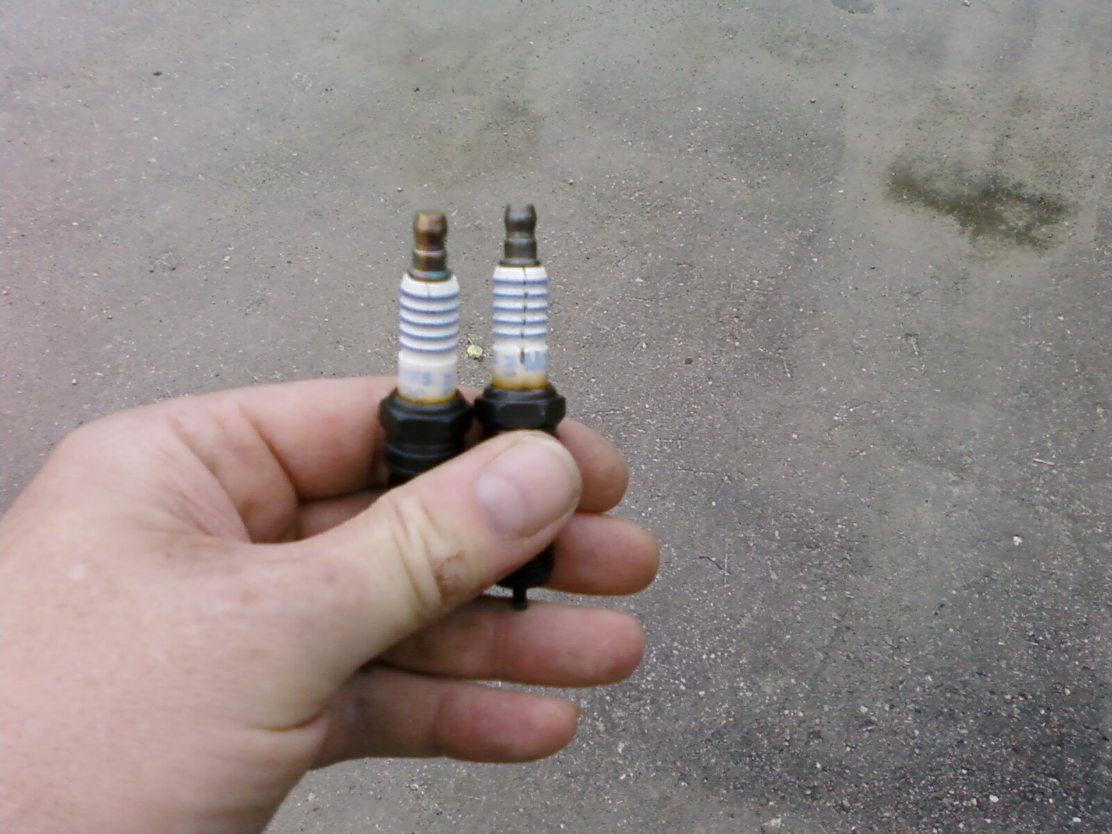

Выкладываю фото,но качество плохое, с мобильника.
Комментарий к файлу: 1-я свеча отмыта,но трешины можно разгледеть.

Нагар на катодах белый.
Нагар на нижнем основании саечей чёрный, рыхлый, но свечи сухие
