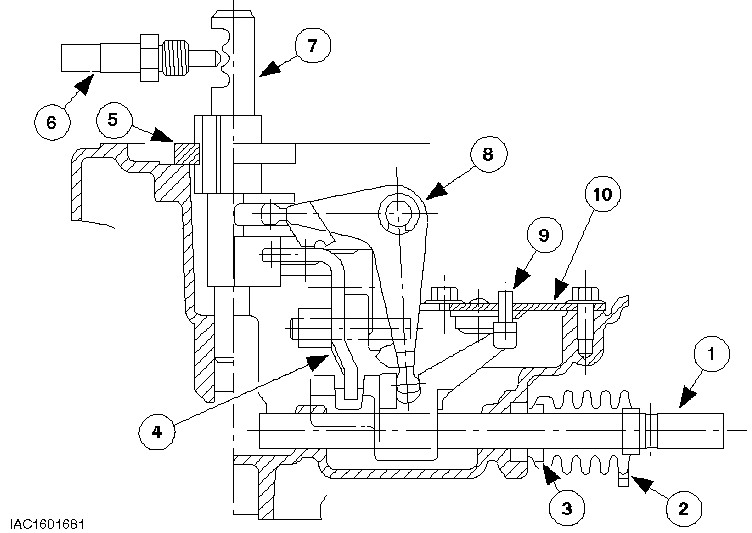

Прежний хозяин залил туда какую то ВАЗ-овскую (ТАД-17И). Поискал по всему форуму, про масло в коробку много чего почитал и решил поменять масло в МКПП. Пробку под внутренний шестигранник мне не удалось выкрутить, тогда выкрутил ту которая с низу (показал на фотке). Слил масло из коробки (наверно всю), вкрутил обратно пробку, затянул, залил масло... Рычаг застопорился, никакую передачу не переключал, выкрутил несколько оборотов сливной болт (на конце с шариком) и все как бы стало на свое место. Вопрос вот в чем, сколько нужно затянуть этот болт или оставить как есть? Есть какая то там регулировка? Будет ли вредно для коробки в будущем?
Заранее благодарен!!!

Если это деталь номер 6 на схеме - то момент затяжки - 28 ньютонов.
2.jpg [ 72.97 КБ | Просмотров: 2438 ]
1.jpg [ 82.72 КБ | Просмотров: 2437 ]
СообщениеДобавлено: Пт июн 12, 2009 11:03
Хоть у тебя коробка чуть не такая, но полагаю что механизи в общих чертах совпадает, и назначение соответствующего болта тоже.

Это та же самая деталь, но дело в том, что ее можно рукой легко крутить, и еще нет спец инструмента для затяжки моментом 28Нм. Может есть какой то другой способ? Типа крутишь это, смотришь на то то...
