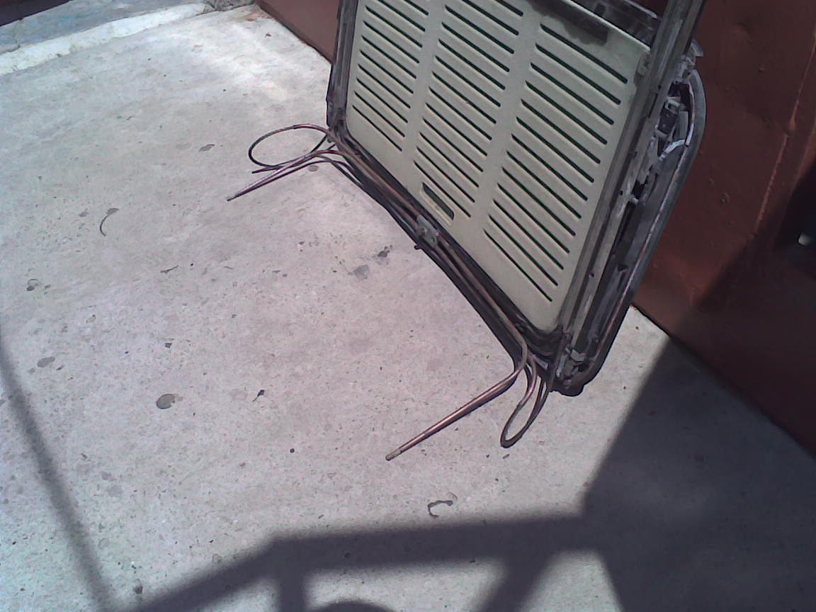

вот фото , как поставить на место штуку которую я держу рукой, так как когда начал крутить ручку люка он отказался двигаться как теперь вылезти из этой ямы не знаю
помогите люди занающие в этом толк
Image014.jpg [101.64 КБ]
Escort 1981 1.3 CVH 3-дв. Escort 1985 1.3 CVH 5-дв с люком , карб солекс ампутирован на место родимое стал Motorkraft VV ,полет нормальный.AUDI 100 44 кузов 1983 2,2 люк ГУР + ГБО
СообщениеДобавлено: Вс май 17, 2009 15:13

общий вид
Image013.jpg [101.14 КБ]

СообщениеДобавлено: Вс май 17, 2009 16:53
Сообщения: 307
я сам конечно с таким не сталкивался, но смею предположить, что просто люк у тебя съехал по полозьям и вытолкнул тросы! Попробуй положить всё это хозяйство горизонтально и не вращая ручку оттяни панель назад (вместе со шторкой, типа в крышу заталкиваешь), мож поможет!
СообщениеДобавлено: Вс май 17, 2009 17:07
Зарегистрирован: Чт мар 19, 2009 0:27
Сообщения: 105
Откуда: Молдова , Приднестровье г. Тираспль
когда оттягиваешь люк до упора одна сторона поднимается как побороть это странное явление не знаю

СообщениеДобавлено: Вс май 17, 2009 17:10
Сообщения: 105
вернее не сторона , а угол люка поднимается (задний правый по ходу движения)

СообщениеДобавлено: Ср май 20, 2009 12:20
Сообщения: 609
Откуда: Днепр
Разбирать полностью придется. Отложи, если терпит, пока слесаря толкового не найдешь.
