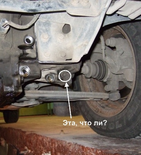

Покажите мне пальцем, где на моей коробке торцевая пробка для слива масла. Коробка В5.

СообщениеДобавлено: Пт июл 10, 2009 13:28
Зарегистрирован: Пн ноя 12, 2007 10:30
Сообщения: 50
Откуда: Тюмень
MozgoveD У тебя такой нету. А у меня есть, точно в том месте где указал Sergej, но в мануале про неё ни слова.

СообщениеДобавлено: Сб июл 11, 2009 0:51
Mikhail писал(а):
надо спереди смотреть, а не с боку, как раз над этой выступающей пипкой.
Хде?
Если, там где отмечено - то посмотри уровень этой пробки и дна коробки. А затем зайди в ФАКи и посмотри, сколько я масла грушей выкачал после слива через фиксаторы.[/img]
Копия Изображение 1244.jpg [ 91.01 КБ | Просмотров: 3414 ]
СообщениеДобавлено: Вт июл 14, 2009 19:59
Кто-нить мне пробку на В5 пальцем покажет???

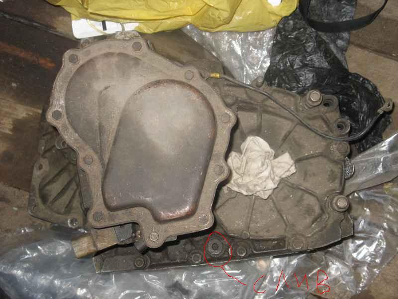

На твоем экземпляре пробки нет, а должна быть в районе отмеченным кружком.
185.jpg [ 54.64 КБ | Просмотров: 3414 ]
Комментарий к файлу: сливная пробка
1_719.jpg [ 57.01 КБ | Просмотров: 3415 ]

СообщениеДобавлено: Ср июл 15, 2009 11:55
Ну, епта, где пробка должна быть я понял - не шляпой.
Эт, чё, у меня эксклюзив? Не верю-ю-ю...(с)Станиславский.
Будем искать...(с)Горбунков.
ЗЫ:Sergej , на фото у тебя какая коробка? Да и ещё. Если вывешенное колесо(оба) имеет большой радиальный ход(ШРУСы в порядке) - готовиться к переборке коробки?
