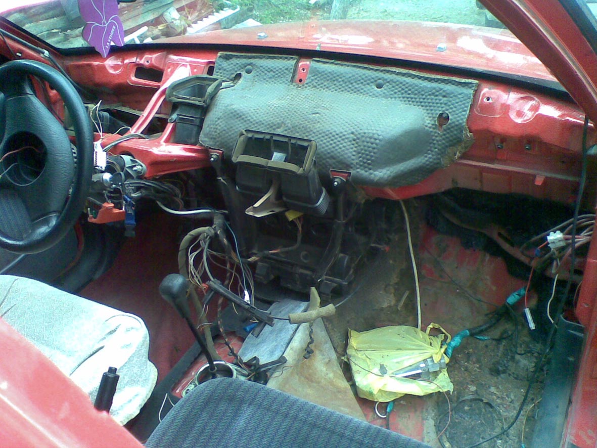

Сегодня разобрал всю торпеду. Завтра варить будут.

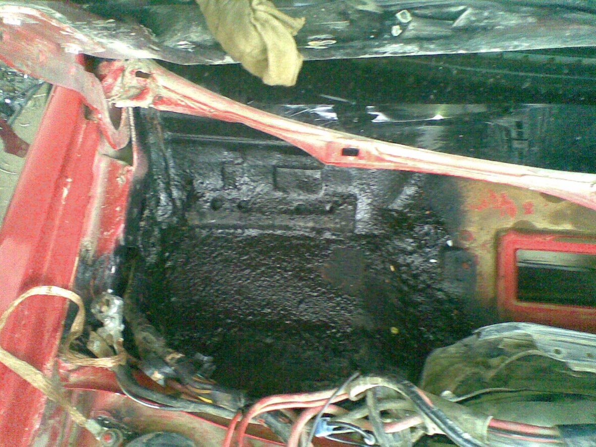

На фото результат сварочных работ.
Сегодня собрал, перестали работать стеклоподъёмники, постоянно сгорает предохронитель. Видимо что-то с проводкой случилось когда собирал.
