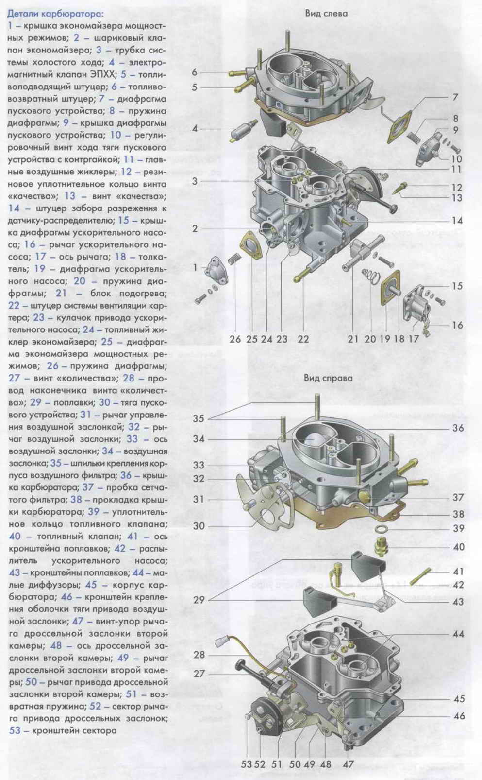

Погоди у тебя ж OHV. На коллекторе цифра 2 разве не так должна поключаться?

Цифра 1 идет на эконометр, 2 на обогрев, 3 на вакумник модуля, и вообще про 2 можете забыть снимите этот подогрев, он снимается.

У меня на девятке была низская панель, там стоит эконометр, на него шланчик поступал с 14 позиции, а на распределитель с 22.

Странно, но так не должно было быть. 22 выходит под лросельную заслонку, поэтому даже на холостых там будет разрежение и оно у тебя воздействовало на вакумный корректор и он тебе угол смещал, а 14 выходит перед заслонкой вот оттуда вакум и надо снимать. Конечно так как у тебя оно то и работало, но немного не коррктно

Здравствуйте. У меня такая странность с Солексом. Не могу настроить ХХ. Он неустойчивый и очень сильно зависит от степени вкрученности клапана ХХ. При определенном его положении обороты выравниваются, двигатель начинает работать ровно. Но это положение очень трудно поймать и оно постоянно сбивается. (настраивал карб в пойманном положении этого клапана) Что посоветуете с ним делать?

Электромагнитный клапан холостого хода надо вкручивать без особого усилия, т.е. не надо его сильно затягивать.
И еще, судя по симптомам засорен жиклер холостого хода, он находится на конце электроклапана и вынимается вместе с ним. Выкрутив клапан ХХ снимаешь этот жиклер просто стянув с конца клапана. Моешь, прочищаешь боковые отверстия и центральное отверстие. Все собираешь и ставишь на место. Закручивать без фанатизма.

Навозился сегодня с ним до опупения. Вкручиваешь, работает, ХХ как настроил, немного прокатишься, все, сбился. Не глуша начинаешь его подкручивать, ищешь положение в котором хх самый высокий. С этой фигней раз 20 карб настроить пытался, в итоге, все настроилось 850 оборотов, глушу, завожу, и ппц. 750. Газуй не газуй, не поднимутся. Опять крутишь этот клапан, опять все заново настраиваешь... Я правильно понял, что на ХХ вакуумная трубка, идущая к трамбреру, не должна сосать воздух?
Еще меня навело на мыслти то, что при снятии заглушки из куска шланга с штуцера отсоса картгазов(на карбе) Обороты возрастают. Это нормально или нет? Может ему воздух нужен еще?))) Я думал, что она троить начнет, а она заработала лучше.

електроклапан точно работает?при включении зажигнания должен быть щелчок.раньше проверял клапан, вроде работал, а когда ставил на карб, нет....так я дундук не потсоеденил масу к карбу, а проставка то есть...маса не поступала.
клапан нужно хорошо закрутить, но не перетянуть, если не докрутить, то холостой будет выше, это правда,но и детонация будет...
у меня если снять заглушку на остсос картерных газов, тоже набирает обороты, значит так должно быть,вроде...
ну не знаю...
а подсоса воздуха точно нет?
