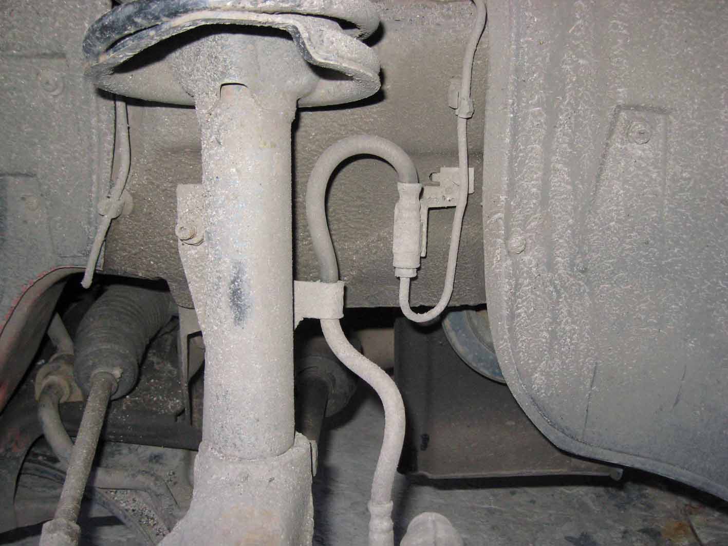

А у меня шланги с одетыми пружинками стоят сзади, а спереди во такой шланг (см. фото)
IMG_1206.jpg [341.01 КБ]

СообщениеДобавлено: Ср апр 22, 2009 13:18
Зарегистрирован: Чт сен 06, 2007 12:24
Сообщения: 8
Откуда: г.Харьков Украина
фото
IMG_1206.jpg [109.68 КБ]
