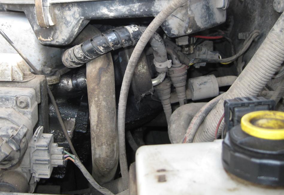

СообщениеДобавлено: Ср апр 01, 2009 8:27
Зарегистрирован: Пн мар 30, 2009 23:09
Сообщения: 93
Откуда: Ульяновск
вот, пока такие фото...
двиг2.JPG [89.61 КБ]
Комментарий к файлу: под карбом
двиг.JPG [84.22 КБ]
ESCORT VII СЕДАН, CVH 1,6 Weber TLDM
1996г WF0FXXGCAFTD27571
СообщениеДобавлено: Ср апр 01, 2009 10:27
У тебя там в масле всё.Карб здесь при чём?
СообщениеДобавлено: Ср апр 01, 2009 17:58
Сообщения: 93
Откуда: Ульяновск
это косяк? нужно искать место утечки масла?
компрессия 12 во всех цилиндрах ::thinking::
зы: когда пробовал вынимать ВВ провода по одному, то меня постукивало нехило током. но ни с одним цилиндром не было такого, чтоб вынул, а работает всё также... всегда начинало троить еще больше
