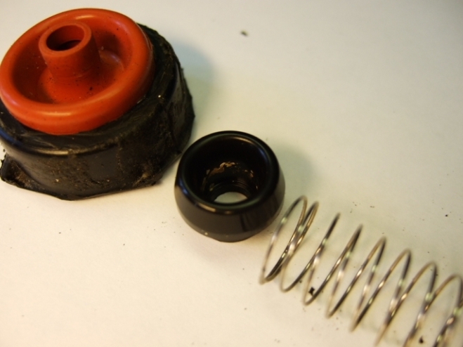

Продолжение с трепанацией пациента и фотоотчетом.
В результате варварского вскрытия на мембране и черном колпачке были обнаружены непонятные наросты белого цвета. Которые и служили причиной залипания колпачка на мембране, чем создающее препятствие для прохождения воздуха из бака(зеленый цвет на рисунке).
Комментарий к файлу: Клапан после трепанации
DSCF5360.jpg [ 152.53 КБ | Просмотров: 6090 ]

DSCF5374.jpg [ 165.77 КБ | Просмотров: 6078 ]

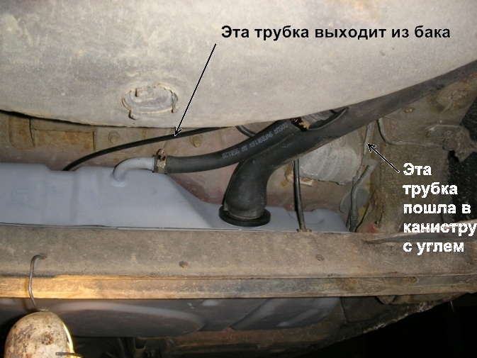

Комментарий к файлу: От бензобака
Копия PC104940.JPG [ 117.8 КБ | Просмотров: 6078 ]
Комментарий к файлу: В угольную канистру
PC104942.JPG [ 110.9 КБ | Просмотров: 6079 ]

СообщениеДобавлено: Вс июл 05, 2009 1:31
Перечитал. Чета я ничё не пойму... Где я неправильно написал? Из бака трубка выходит и приходит в низ клапана, а уходит с верха клапана в канистру с углём. Так и на фото показано. Тебя надпись на фото с баком смущает? Так в заголовке я поправился.
Смотри рисунок, я там показал прохождение воздуха.

А, вот где ошибка. Ну дык это и не последний мой пост. Пардонюсь, был уставший и невнимательный - задрала меня подготовка к ТО. Сейчас всё исправлю. И надпись на фото исправлю, что не путала.
Давай по фотам еще раз. На фото с баком в эту трубку выходят пары бензина. Далее эта трубка приходит в низ клапана и пары через обратный клапан и отходящую верхнюю трубку следуют в угольную канистру под капотом. Отходящая верхняя трубка показана на фото кузова без бака.
Не, без снятия бака воткнуть её сложно - слишком маленький зазор между баком и кузовом. И вообще, я её феном грел, когда одевал.
Придется ехать на СТО - это их косяк. Они ж тебе дырку в баке оставили - и если не дай бог искра, а там пары...
Комментарий к файлу: Так понятнее? Видишь какой зазор между днищем и баком?
Копия PC114950.JPG [ 121.25 КБ | Просмотров: 6077 ]
