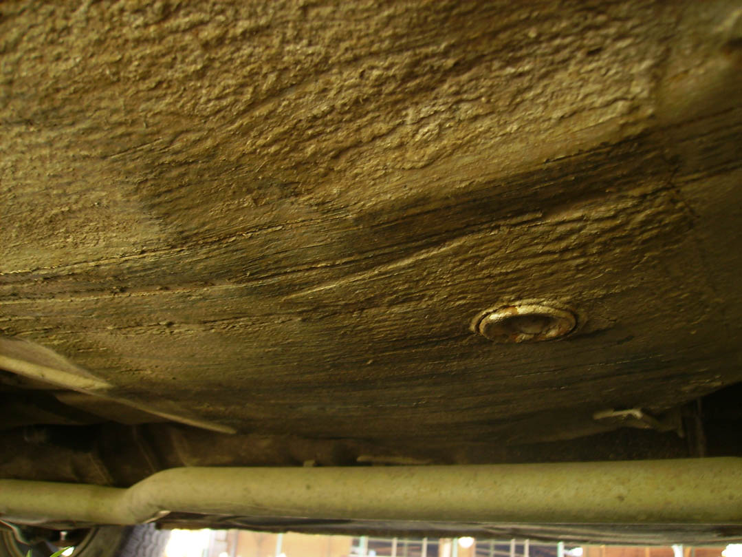

вот фото..я не знаю, гнилая это или нет. жду каментов!

Не боись - разобрать справишься. Собрать вот, проблематично....
ЗЫ. Эх.... Дайте мне эскорт 85 года с таким вот днищем.....

так плохо? :cry:

Переваренный что ли? Особенно на фотке, где квадратный усилитель кончается ничем, и видно 2 листа железа.

не...он там так и выглядит на наших годах...просто шов днища и короба он гниет в первую ногу...вот он похоже чем-то заварен или запаян или закрыт. В целом я криминального ни чего не увидел. По камням скакали видать много. Бак не течет??? мож из-за этого расход большой?

а дно то очень даж живое;)

Не, наоборот. 85 год в нашей местности с таким дном - эксклюзив =))))
А по камням скакано немного. Ну подумаешь поцарапан антиграв слегка.. За скоко лет-то? Он наверняка чуть-ли не заводской еще... Я уж фотки днища субарика не буду показывать - там следов от камней куда больше =))))

PS Кстати, а на фотах лонжеронов практически нет (в смысле в кадр почти не попали), а порогов - нет вообще. Чтоб увидеть лонжероны, надо фоткать дно не с середки, а в районе лобового и заднего стекла. =)))
