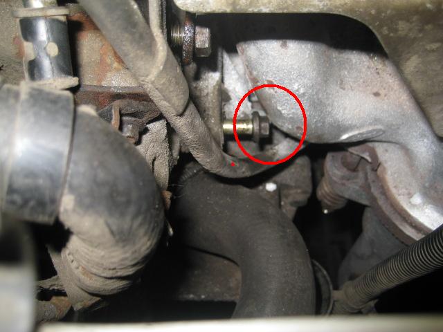

СообщениеДобавлено: Ср июл 01, 2009 23:15
Антон___ писал(а):
... Гур можно не трогать. Снимаешь Шкив, 4 винта и насос в сторону...
У меня один из 4-х винтов не выходит. Упирается в вып.коллектор:
Комментарий к файлу: Крепёжный болт насоса ГУР
болт.JPG [ 49.8 КБ | Просмотров: 38368 ]
