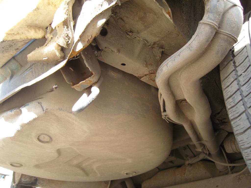

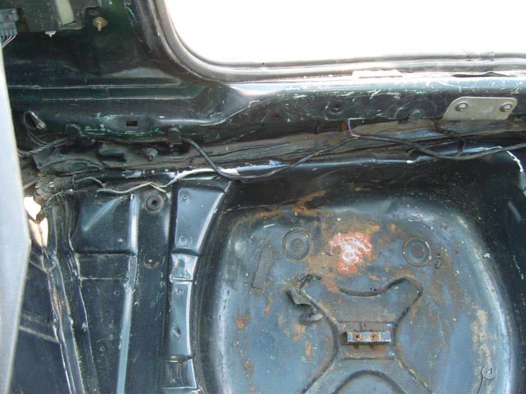

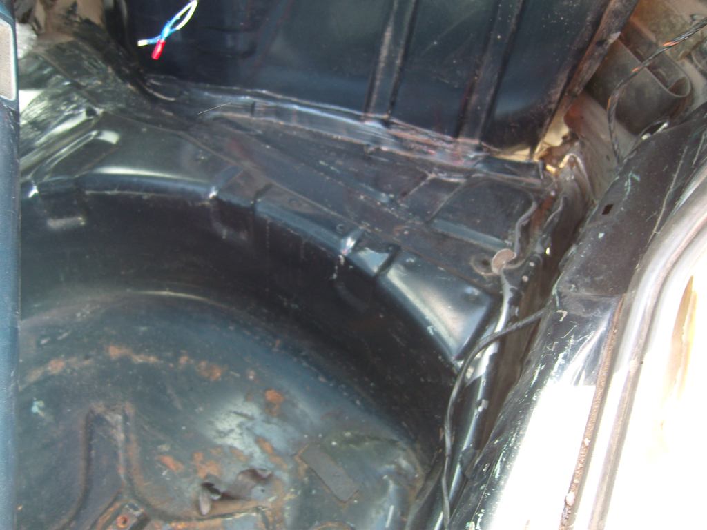

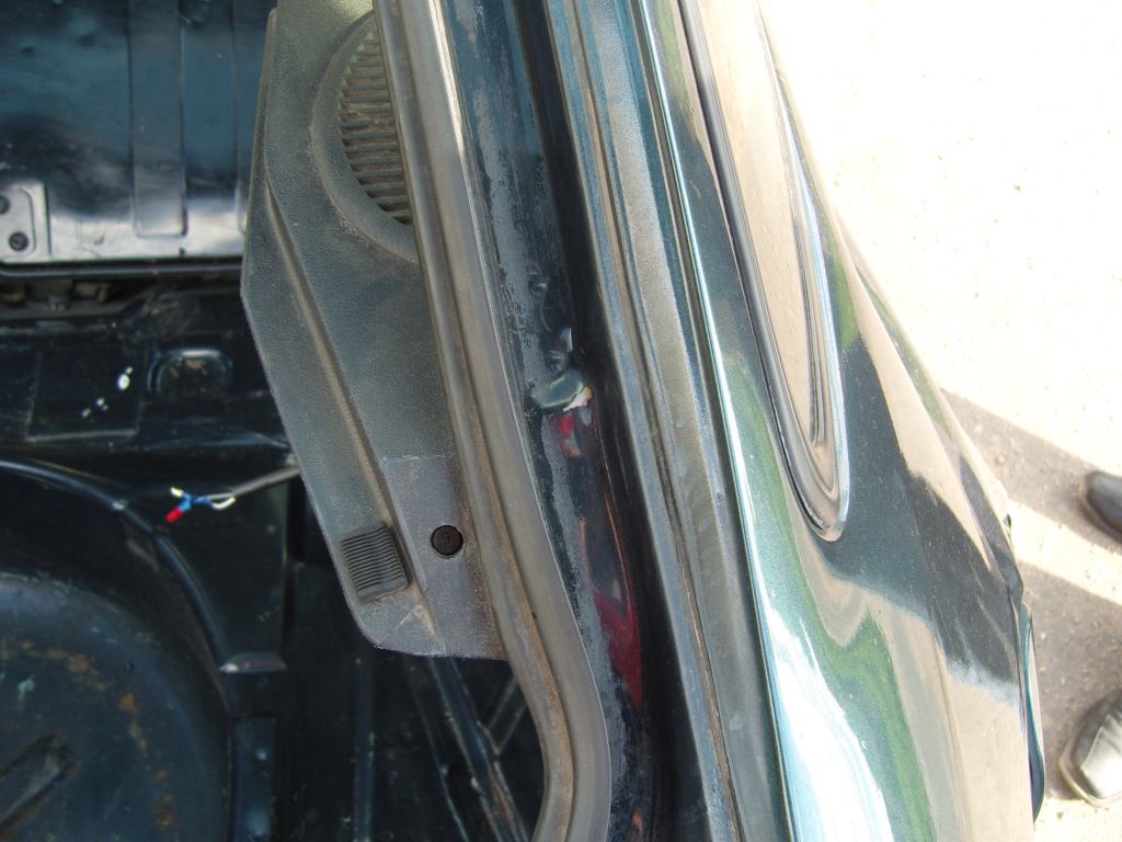

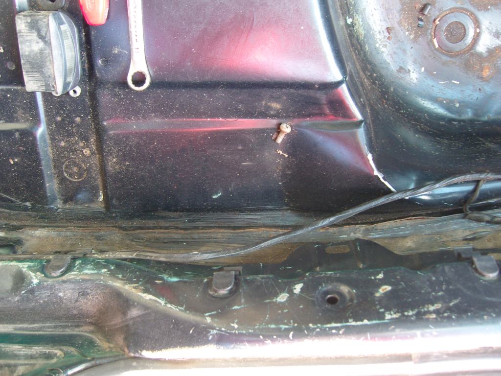

А сама машинка тут...теперь наверно буду ремонтировать.... подскажите что и как делать... вытягивать, или менять... если что - по фоткам поясню :)

Комментарий к файлу: сбоку видно что крыло прижало дверь...

Комментарий к файлу: вид сверху-слева от запаски..изгиб пола дошол почти до левого лонжерона
SNV80733.jpg [159.39 КБ]

Комментарий к файлу: вид снизу...лонжерон был подгнивший
SNV80745.jpg [110.93 КБ]
Комментарий к файлу: вид изнутри- если смотреть спереди машины
SNV80738.jpg [131.98 КБ]

Лонжерон тянуть.... Хотя скорее всего там тянуть нечего...

Если себе- отрезать жопу и варить новую- если на продажу то стапель или домкраты+ много шпаклевки, лонжероны вытянуть и усилить накладками.

Всё вытянули. Заднюю дверь только менять пришлось

ну даже если себе- то всю жопу новую слишком накладно будет... и лонжерон менять целиком очень дорого... я глянул- он сгнил как раз в месте изгиба- а дальше вродебы более менее... новый полик багажника думаю хватит....
а крыло разве не вытянется?

Удар был достаточно сильный... гниль была только там на фотке видно- в месте сгиба лонжерона(хотя если б как раз он был не гнилой вобще - то может повело б чашку амортизатор где крепится...т.к. изза гнили просто зад смялся ...см фотки), а полик багажника, задняя панель, крыло - были не гнилые, даж не ржавые почти.... старость ето да....там по швам разошлось много в багажнике....

кстати понял почему лонжерон был такой прогнивший, итп. - за все время эксплуатации машины никто не ставил брызговики и задние подкрылки... да и передние брызговики тоже... и никто не антикорил ..
Поетому совет кто собирается покупать эскорт - смотрите есть ли брызговики, если их нет - то пороги, днище, задние лонжероны могут быть не в лучшем состоянии...
