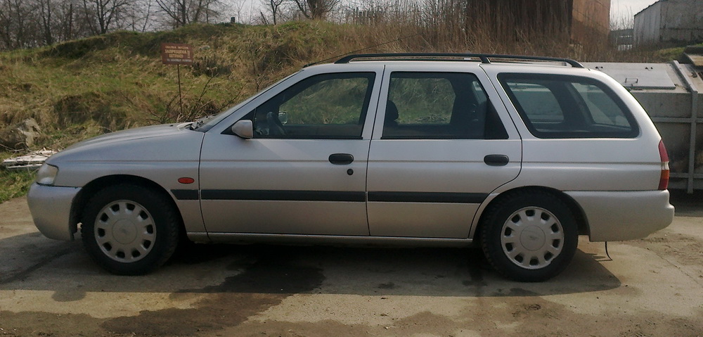

Я ХЗ ото чего были эти пружины... может от москвича, может от чего ещё))) Достались бесплатно, отпилили 2 витка, но наверное надо ещё половинку срезать.
Комментарий к файлу: Вот так было...

Комментарий к файлу: Вот так теперь
стало.jpg [ 175.59 КБ | Просмотров: 7625 ]

Укорачивать больше не стоит, на вид то что надо. Сделаешь ниже морда будет выше, как на первом фото.
А как на ходу ?
