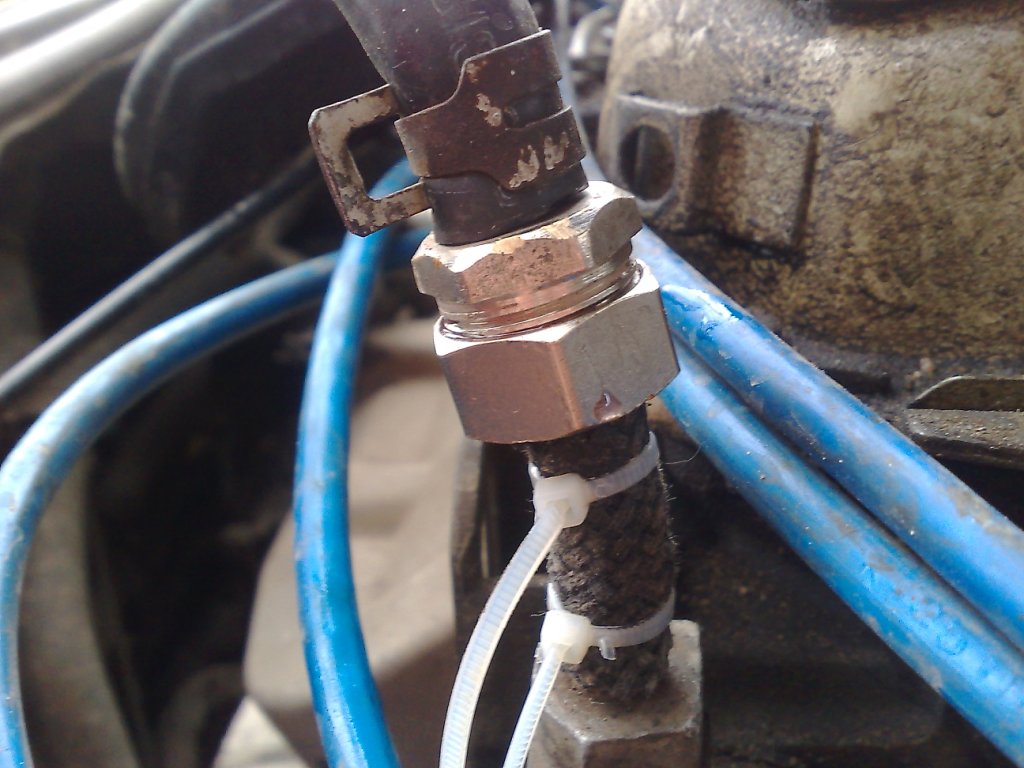

ну вот наконец я изобрёл способ заставить работать клапан корпуса термостата без шарика. Спросите как? всё очень просто!!!! берём гибкую подводку для унитаза и высвобождаем штуцера. находим лёгкий плавающий или не очень шарик диаметром до сантиметра (пульки не подходят!!! они предательски застревают!) А ДЕЛЬШЕ СМОТРИМ НА ФОТО! :lol:

КАК ПОКАЗАЛА ДОРОГА - клапан работает, да и на ХХ из патрубка ничего не течёт! и самое приятное - что не надо разбирать и ломать корпус термостата! ждём отзывов! шарик я вытащил из клапана от бутылки с шампунем.
Молодца! Только мне думается жидкость будет проходить за клапан в радиатор по каналу, который идёт сразу за пимпой?
Ты пробовал температуру толстого шланга при прогреве???

Dimza писал(а):
Кстати, хорошие фотки - большая редкость на нашем форуме, тебе - респект.
да, шланг теплеет.... а чё там за канал такой?
