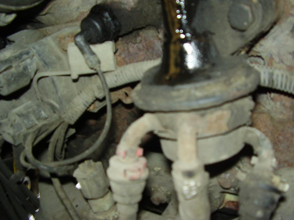

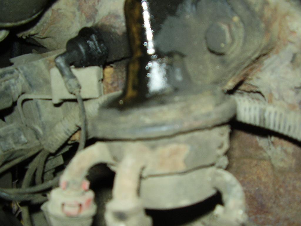

у меня стало быстрее уходить масло. одна из причин - на фото. на улице холодно, так лень менять. внимание, вопрос: сколько я еще протяну без ремонта? :D :D :D

Судя по фото, прокладка сухая. А ты уверен что там чистое масло ?????????
Потому как гонит скорей всего через отверстие, а оно снимает давление между мембранами бензонасоса !!!!!!!!!
ну наощупь масло...

Не в курсе как на эскорте но возможно что и так же как на жигулях...там 2 мембраны между которыми пластиковая вставка с дирочкой ... вот если одна мембрана рвется-то через дырочку бензус сочится на улицу, и выглядит всё именно так как на фото...ты бы повнимательнее посмотрел и понюхал жидкость эту...

И еще, при порванной диафрагме (мембране) бензин может попадать в картер, разжижать масло, что не есть хорошо. Обычно при этом уровень масла (по щупу) как бы увеличивается постепенно, а потом и давление масла падает (жидкое получается).
Проверь все внимательно.
