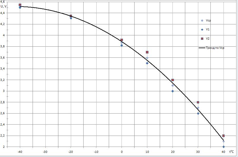

СообщениеДобавлено: Сб дек 01, 2007 5:38
Сообщения: 4139
Откуда: Великий Новогород
Текс, визуализация.
Тренд напряжения полиномом второй степени.
Тренд сопротивления экспонентой.
Комментарий к файлу: Зависимость напряжения от температуры
ATS tU dependence.JPG [51.08 КБ]
