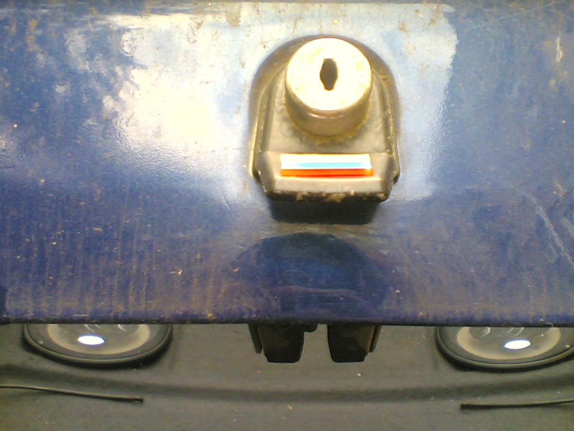

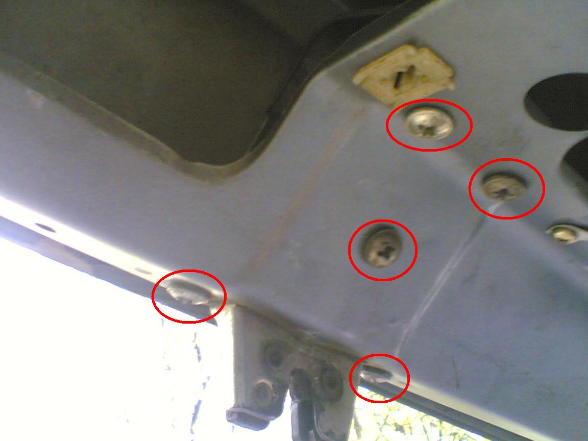

Вот так:
Комментарий к файлу: Снаружи. ))

Комментарий к файлу: Изнутри. Кружками отмечены винты, которые я выкручивал.
Image(498)2.jpg [75.19 КБ]

У меня эта фигня не нажимается, кнопки нет.
А вопрос такой - какой электропривод можно к фордовскому замку приделать? Вазовский какой-нибудь? И как его там крепить?

У меня вообще нет сигналки пока, я хочу вывести на кнопку на приборке. А все потому, что личинка протеряна, и дверь открывается палочкой (если знаешь секрет). Вот хочу сделать электронную, а дырку заделать совсем.
Провода завести не сложно, знаю как. А вот как приделать активатор к замку, т.е. за что там дергать и в какую сторону - вопрос. Может у кого есть чертеж замка? Чтобы там отметить что где.

Ну так вот это то самое о чем ты и спрашивал....вот смотри внимательно....на картинке штатный центральный замок...у тебя его нет, но есть ушко зв которое надо потянуть чтобы дверца открылась...поверни 6 (если память не изменяет) пластиковых пистонов (их просто повернуть на 90 градусов надо) и сними паннель закрывающую замок и механизм дворника....нащупай это ухо и потяни за него....вот к нему надо приделать тягу активатора...у меня под фото написано "до 86 года"....но по сути на 86-90 вроде всё то же самое насколько я помню....

Я купил в запчастях универсальный солиноид.
(электро-магнит, на 12в.,с тросиком) Стоит около 300 руб. Поставил его внутри крышки (сверлил 2 отв) и тросик зацепил к тяге замка от ключа.
Поставил кнопку на торпеде, около левой коленки водителя.
