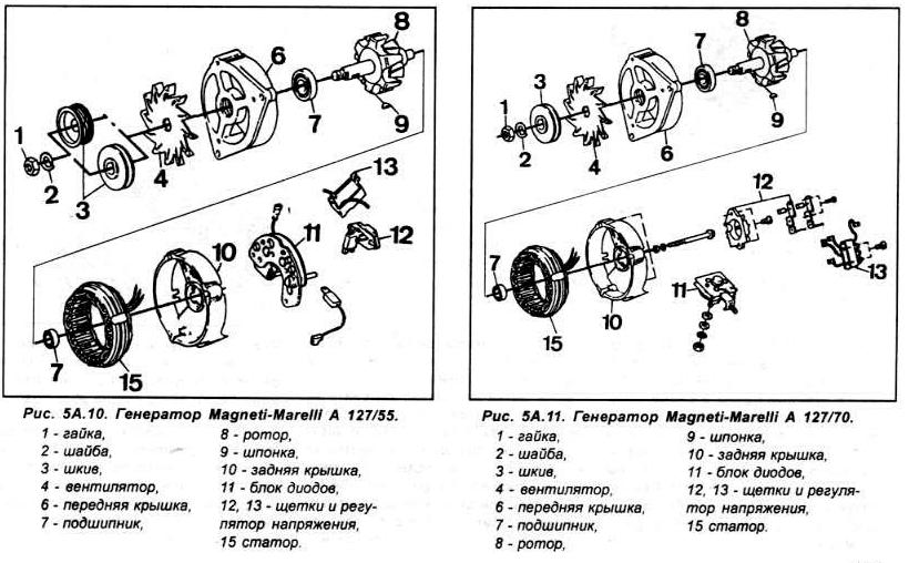

СообщениеДобавлено: Пн май 14, 2007 20:03
Сообщения: 3470
Ищи свой
бош.JPG [ 91.49 КБ | Просмотров: 3120 ]
A5T.JPG [ 82.67 КБ | Просмотров: 3120 ]
Magneti-Marelli.JPG [104.02 КБ]
A002T.JPG [ 83.42 КБ | Просмотров: 3120 ]

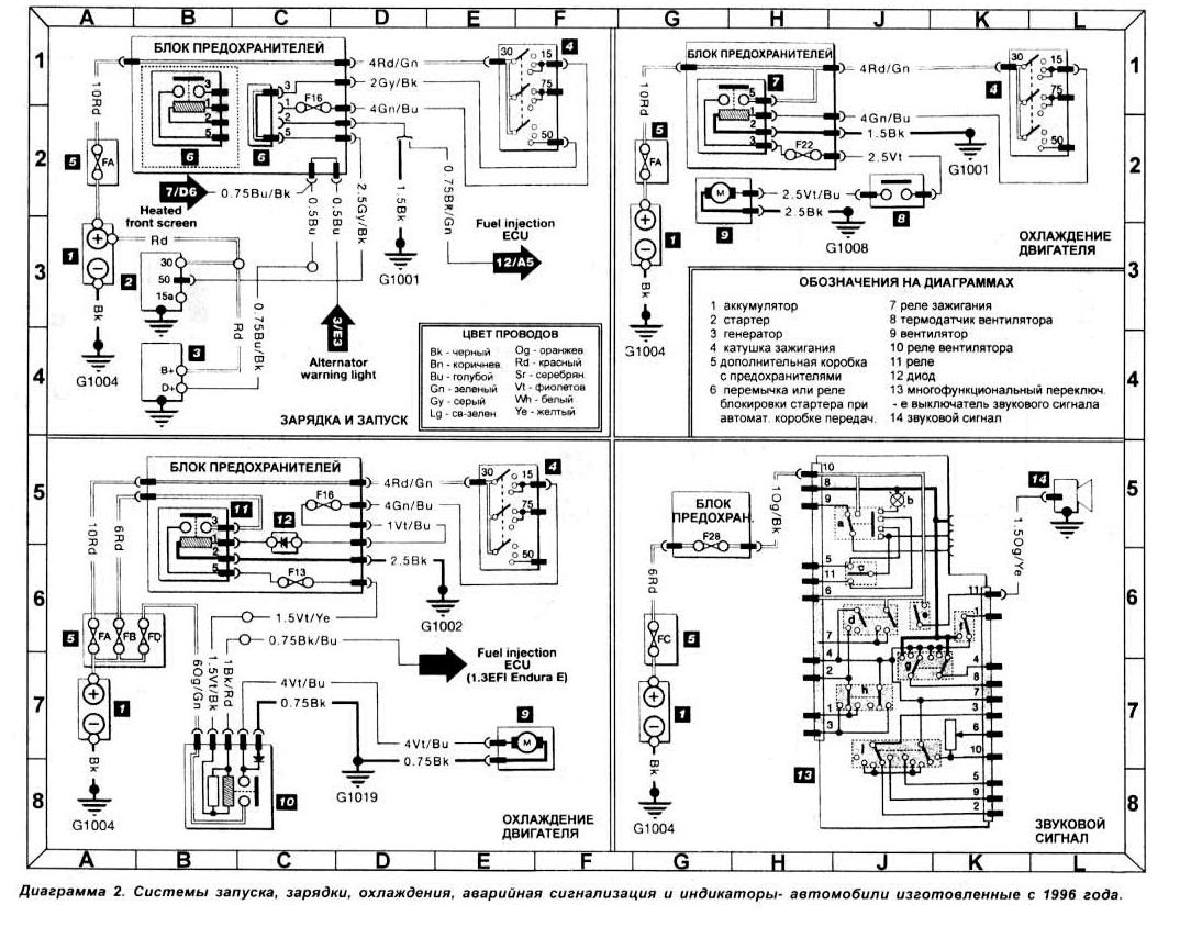

Схема зарядки
сис зарядки.JPG [206.31 КБ]

На генах Магнети-Марелли картинки надо поменять местами - очепятка... :?
Удачи! :wink:
